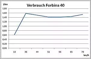

Birdy007,
Cruiser oder Fly dürfte nur einen marginalen Einfluss auf den Verbrauch haben. Da spielt das Bootsgewicht, die Bauform und das Antriebskonzept eine weitaus größere Rolle. Für Deine Zwecke (drauf wohnen im Mittelmeer) halte ich einen Verdränger mit Wellenantrieb für überlegenswert. Willst Du aber Speed und Fahrspaß wirst Du um einen Z-Antrieb nicht herum kommen. Dann ist auch der Verbrauch in Gleitfahrt deutlich geringer als bei Wellenantrieb. Als Beispiel das Verbrauchsdiagramm meiner 40er Forbina. Ich verbrauche in Verdrängefahrt 0,8l/km in Wirtschaftlicher Gleitfahrt zwischen 45 und 65 kmh ca 1.4l/km.
Name:	Verbrauchsdiagramm Forbina 40.JPG
Hits:	409
Größe:	30,7 KB
Bei ca 50kmh von einer jeweils ebenfalls in "Gleitfahrt" befindlichen Yacht aus gefilmt. http://www.youtube.com/watch?v=BjShhTYNk0c und http://www.youtube.com/watch?v=BZKM4k8utRo Das geht nur mit Z.
Vorteile eine Fly sind:
Mehr Platz. Du kannst beim Frühstück im Salon rausgucken. Kein- oder kaum Geknüddel mit Persenninge. Gute Übersicht wenn Du oben fährst. Leise. ... und noch mehr je nach Vorlieben.
Nachteile sind:
Oft etwas größere Bauhöhe (Brückendurchfahrten). Etwas größer Seitenwindempfindlichkeit. Oft höherer Preis.
Gruß Rolf

Über dieses Thema habe ich schon unzählige Streitgespräche geführt. Nur ein paar Fakten.
Meine Forbina verbraucht als Gleiter bei 55 kmh (mittlere Reisegeschwindigkeit) 1,4l/km. Vmax 70+ kmh. In meinem Revier fährt kein Verdränger ähnlich sparsam (obwohl das alle erzählen). Geht es zu Berg bin ich in einer halben Stunde so weit wie ein Verdränger in 4 Stunden, zu Tal kann ich auch als Verdränger fahren und bin ähnlich sparsam. Verdrängerfahrer rechnen auch gerne in Stundenverbrauch. Die wissen schon warum.
Alle Boote mit Welle, ähnlicher Bauart und Motorisierung verbrauchen erheblich mehr in Gleitfahrt und erreichen nur ein erheblich geringere Vmax. Als Beispiel sei die 36er Janneau Prestige genannt die es mit exakt der gleichen Motorisierung auf max 51 kmh bringt und dann annähernd das doppelte verbraucht.
Um die Kurve kriegst Du das Ding auch nicht. Um auf dem Rhein in Gleitfahrt zu wenden musst Du bei der inneren Maschine die Fahrt wegnehmen und anfangen zu beten. Meine geht bei Vollgas einen Radius von <50m
Für mich persönlich ist der geringe Tiefgang bei getrimmten Antrieben ein weiterer Vorteil. Versandete Hafeneinfahrten oder mal an den Strand fahren ist problemlos möglich. Mir reicht ein halber Meter Wasser am Heck.
In Verdrängerfahrt habe ich allerdings Nachteile gegenüber reinen Verdrängern. Der Geradeauslauf ist nicht ganz so gut. Und es juckt ständig den Hebel mal ein bisschen nach vorne zu schieben.
Würde ich auf Kanälen unterwegs sein, wäre trotzdem ein Verdränger meine erste Wahl. Auch auf See hat er gewisse Vorteile. z.B. ist er weniger empfindlich gegen Bewuchs und Muscheln. Die billigere Wartunh und Reparatur lass ich als Vorteil hingegen nicht gelten. Aber das ist ein neuer TRÖÖT.
Ich finde es sollte sich jeder kaufen was für ihn das jeweils beste ist. Es lebe die Vielfalt!
Rolf
