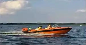

Nabend alle zusammen,kann mir jemand erklären was ich falsch mache?Alle reden von Geschwindigkeiten über 70 kmh mit 40-60 Ps ,nur auf dem Wasser sind 97% langsamer als ich mit meinen 70ps und laut Navi komme ich knirsch auf 60,mehr ist nicht drinn,was mach ich falsch?Muss ich da noch 10-20kmh dazu dichten oder ginge bei mir wirklich mehr?
Hellwig -Elektra 4,60m Fahrfertig mit mir ca 440 kg
70Ps Volvo Penta Kurz
Prop 13/3/4 x15
Viedeo:
http://www.youtube.com/watch?NR=1&v=Bt3CFjcJ9Y4

Naja, über 70 KM/H mit 40 bis 60 PS ist auch bei der Hellwig Elektra recht optimistisch, unsere lief damals mit 60 PS Evinrude echte 55 KM/H

sei doch zufrieden.
Um die gleiche Geschwindigkeit zu erreichen benötige ich 140 PS, die Hippe wiegt allerdings das Dreifache von deiner Kombi.

Danke erst mal,also liegt es am Boot?
ich hatte noch Hoffnung das da noch was geht

Vielleicht bringt es ja noch etwas, mit der Trimmung zu spielen

Ja nur wohin? 4 stellungen alle probiert,nun denke ich übers hochsetzen nach,der klebt mit dem Arsch im Wasser wie angenagelt

5500 umin und 60 kmh habe ich auch. Allerdings bei 100 PS und 900kg Gewicht der Kombi. Geschwindigkeitsangaben sind wohl wie Fischgrößen bei Anglern...

Sehr schönes Boot! Ich glaube auch das da noch was geht aber das bringt wieder andere Nachteile mit sich. Wenn ich mir das Video so ansehe ist das doch völlig ok. Beschleunigung (1:06) geht doch. Wie Ralf schon gesagt hat versuch die Nase etwas aus dem Wasser zu kriegen und frag Dumperjack mal was es für die alte Knatterbüchse noch an Props gibt.

das isses ja der hebt die Nase voll in den Wind und klatscht dann wieder aufs Wasser und das im letzten Trimm-loch und wenn ich vom Gas gehe überrollt die Heckwelle fast den Motor
zum Tehma schöne Kombi: die Familie steht voll hinter mir, die bleibt so wie sie ist bei uns ,wir haben uns noch eine Regal 19 zugelegt für die Kaffefahrten

60 Km/H sind ein guter Wert für den alten Motor, selbst mit einem neuen Motor wäre keine 70 Km/H möglich

Also sollte ich zufrieden sein so wie das Gespann ist,daß wollte ich ja nur wissen ,ach und der hat Narbenauspuff da passen Johnson Props,ich hätte gerne noch nen bissel ausgereitzt, ich werd noch nen anderes Getriebe probieren, die Elektra ist ja nich umsonst bis 125 ps zugelassen,darum wird die so kleben.

Also mein Gleiter macht mit nen bisschen mehr als 4 m länge und ca 450 kg und 40PS Evinrude knappe 48 km/h nach Gps,das reicht mir für meine Fälle,viel mehr will ich damit glaube ich auch gar nich....
