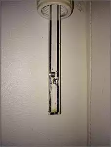

bei dem Sch.......wetter kannst du ja nur Schrauben. Seit Einbau habe ich ein Problem mit meinem Funk. Nun habe ich die Kiste ausgebaut und messe am Stecker 0 Ohm. Kabel verfolgt ist o.k. Antenne aufgemacht und hier ist Seele und Schirm auf der Platine verbunden. Meine Frage: ist das richtig? Ist doch ein Kurzer, oder liege ich da falsch?Klicken Sie auf die Grafik für eine größere Ansicht

Nimm mal ein Stehwellenmessgerät und messe damit mal durch.
Alles andere gibt falsche Werte, da du es hier mit HF zu tun hast.

Google unter Schleifendipol dann wirst du wissend. Ohmsch ein Kurzschluss, HF eine gute Antenne.

Danke Leute,
habe jetzt begriffen, dass ich mit meinem "Gleichspannungsdenken" in die falsche Richtung gearbeitet habe.
