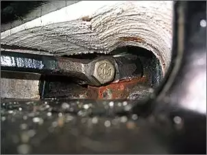

Ja, habe ich...
Loch ausgebohrt und rund das loch 6mm material gelassen, von innen und ausen war es dann mochlich die bolz zu loschen.
Dann.. mit ein kleine beitel und hammer die mutter abgedreht.
Das loch habe ich wann die welle aus war nett gemacht und nachher mittels ein edelstahl blech abgedichtet.
Nicht einfach.. aber mochlich!
Gluck!

Danke für eure Hinweise,
ich werde es wagen und eine rechteckige Öffnung schneiden und hoffen das alles klappt.
