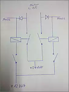

Eine Frage an die Elekto Fachleute unter uns.
Das Problem:
Die Stellmotoren für die Sonnenliege haben 2 Kontakte
+ / - und der Motor fährt hoch
- / + und der Motor fährt runter
Geschaltet werden soll das ganze über einen 2 Wege Taster
tast / aus / tast
Beide Taster zeitgleich drücken, Kurzschluss, ist so ausgeschlossen.
Die Motoren, 2 Stück, haben bei 24 Volt 50 Watt Leistung
Jetzt hab ich mir folgende Schaltung überlegt:
Hits:	120
Größe:	29,8 KB
Wenn die Schaltung so o.K. ist dann hab ich nur eine Frage:
Welche Dioden benötige ich für 2x 24 Volt a 50 Watt
Wenn die Schaltung nicht ok ist dann bitte ich um Verbesserungsvorschläge

mit 2 Umschaltern geht das ohne Dioden.
Helle

...wenn ich beide Umschalter aius versehen umschalte gibt es aber Funken
Das passiert bei deiner schaltung aber auch

Meiner Ansicht ist das eine Kurzschlußschaltung.
Ich habe mal den Kurzschluß farbig gestaltet.
Links sieht es auch nicht besser aus...

1. Wenn du beide umschaltest, haben beide Leitungen Plus. Es passiert also garnichts.
2. Wenn du unbedingt mit Relais schalten willst, dann kannst du das auch mit der Methode (s.u.)

So sollte es eigentlich auch ohne Dioden gehen.
Mit diesem Relais z.b. http://www.conrad.de/ce/de/product/5...archDetail=005

Die Stromaufnahme beider Motoren liegt etwas über 4A - der Anlaufstrom kann aber das 10-fache erreichen. Die Relaiskontakte sollten also gut 40A vertragen.

...die Variante von hheck ist OK....es kann keinen Kurzschluss geben!
Das ist die gleiche Schaltung Trim/tilt Motors um den Antrieb hoch/runter zu fahren.
Die Schaltung von Thorsten ist zu aufwendig, Doppelkontakt-Schaltung ist nicht nötig.
ist in deinem Fall richtig
egal wie du schaltest, der Motor ist immer dazwischen.
gilt meines Wissens nach aber auch nur bei Kleinspannung, bei Netzspannung hätte das ganze den Charakter einer Sparschaltung und dürfte somit verboten sein. Zumal die Schaltung nur bei Gleichspannung funktioniert.

Beide hier vorgeschlagenen Relaisschaltungen funktionieren. (bei der letzten fehlt noch ein kleiner Strich zu +24V )
Ich würde nach der Verfügbarkeit der Relais entscheiden.
Entweder 2 Relais mit je einem Wechselkontakt oder 2 Relais mit je 2 Schließkontakten.
Mit Dioden habe ich noch keine Lösung gefunden um Relaiskontakte einzusparen.

Mach das mit 4 Auto-Relais mit der nötigen Amperezahl. So hab ich es bei meinen Trimmantrieb gelößt, funzt einwandfrei.

Wenn du mit 12V Schaltspannung 24V umschalten willst, könntest du am einfachsten
mit zwei von diesen Dingern arbeiten:
http://www.conrad.de/ce/de/product/505285/
Akki
Ich glaube an die Milch!
Alt 21.07.2011, 11:15
Ich werde mir jetzt zwei Wechser Relais 12Volt 30A aus dem KFZ Bereich kaufen dann bauen, testen und berichten.
