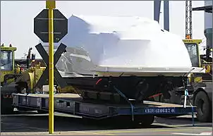

Transportiert wird ein Boot in der größe auf einem Cradel, wie auf meinem Bild.
Das Boot mit Cradel und dem Flat darunter kommt als Ro-Ro Ladung zusammen mit Baumaschinen etc in den Autofrachter.
Hits:	147
Größe:	97,0 KB
Zu den Kosten:
Die berechnen sich aus dem Raummaß.
Ich geh mal davon aus das die Höhe, mit Cradel, ca der Bootsbreite entspricht.
Dann sind das ca 125 qm
Lt einem aktuellen Angebot für eine Seefracht von Long Beach (Ostküste US wie der Standort "deines" Bootes) nach Europa kostet der qm 87 $
Also knapp 11000$ / 7600 € reine Seefracht.
Dazu kommt die Fracht zum Hafen, das Cradel, Versicherung, Hafengeb. Zoll, MwSt.....etc.....etc....
Unterm Strich dürfte dich der Spaß ca. 15.000 € kosten.
Einen Vorteil hast allerdings:
Classiker sind von der blödsinnigen CE Geschichte befreit
