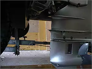

so ich war beim Boot und hab mal fotos gemacht und mal geguckt was fürne schraube ich fahre.
hier das Bild
Hits:	203
Größe:	55,9 KB
ich könnte noch ein Loch höher setzen, mehr löcher sind dann nicht.
Schraube hab ich drauf 11 1/4 x 13 ;
und ich hab noch eine zu liegen mit 11 1/2 x 14 1/4
Nu sagt mir mal was ich machen soll!

Vieeeel zu tief.... Die Kaviplatte hängt noch weit unter dem Rumpf, das bremst gewaltig.
Vergleiche das doch noch mal mit meinem Bild... Und mein Motor hing jetzt nicht wirklich extrem hoch.
Ich wäre gerne noch 2-3cm höher gegangen.
Ohne Quatsch, das Loch was du Platz hast auf jeden Fall. Zeig doch mal noch ein Bild von höher am Spiegel.
Liegt das Motorbracket jetzt oben auf?
Wo sind denn die Bolzen derzeit im Spiegel....
Ist das ein Langschaft, Superlangschaft-Motor?
Wie hoch ist denn der Spiegel von Kiel bis zur oberen Kante?

ne der Motor liegt jetzt schon oben nicht mehr auf, hat schon mehrere zentimeter luft. ich hab bald die befürchtung das das RIB für kurzschaft ausgelegt ist. Ja ob langschaft oder superlangschaft weiß ich nicht. Ist halt n BF 45 von 92

Nach allem was ich gelesen habe sollte an das Lomac ein Kurzschaft dran, das würde dein Bild und Text erklären...
Die 2+3cm unter dem Kiel, (auf deinem Bild sieht es aber noch erheblich tiefer aus... ), geistern bei allen Boot und Motorherstellern rum. Damit ist eine gute Allroundeigenschaft gegeben (auch bei Welle), der Motor zieht auch mit dem serienmäßigen Aluprop selbst in Kurven selten Luft.
Boote und Motoren vertragen aber durchaus andere Anbauhöhen. Gerade bei Abstimmung zugunsten Vmax, wird höher angebaut. Das vertragen auch RIBs recht gut. Zu einem solchen Setup gehört dann aber auch ein entsprechender Edelstahlprop. Läßt man die Kirche im Dorf bekommt man weder Kühlungsprobleme, noch ist übertriebenes Luftziehen die Folge.
Man muss nur wissen, was man will.
Nach deinem Bild zu urteilen könnte er noch mind. 10cm höher angebaut werden. Sollte es ein Langschaftmotor an einem Kurzschaftspiegel sein, ist das natürlich schwer möglich und ein zu hoher Schwerpunkt ist auch nicht gerade optimal.
gregor

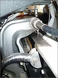

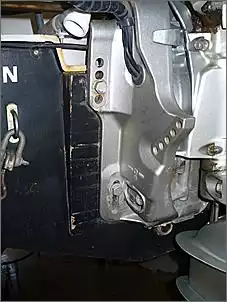

Der Spiegel vom Boot ist ca. 40cm hoch (bis da wo er wirklich zu ende ist / von innen noch ne blechplatte vor die den Spiegel auf eine höhe bringt)
von der Motoraufhängung (oben die übern Spiegel hängen soll) bis zur untersten Querflosse sind es ca. 56cm.
Ich hoffe man kann es verstehen was ich meine.

Jetzt war ich erst etwas durcheinander und habe mir dein erstes Bild nochmal angeguckt. Dein Honda hat drei solcher "Querflossen"...
Tja, da passen Motor und Spiegelhöhe nicht wirklich zueinander.
Aber in das unterste Loch würde ich mit dem obersten Bolzen schon gehen.
Ein Bracket oder gar Lift um den zu langen Motor höher zu bekommen würde ich schon wegen dem Mehrgewicht nicht machen.
Entweder so zufrieden werden, oder einen Kurzschaft 2-Takter dranmachen, bei gleichem Gewicht und Preis können dann ein paar PS mehr darn.
