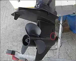

ich habe mal ein Bild mit dem Einlass markiert.
Hits:	271
Größe:	40,9 KB
Schau mal, wo der Einlass an deinem Motor sitzt.

Sealine.Danke
Genau so ist es dann bei mir auch und des war im Wasser sogar weit drüber.Warum Pumpt der dann Luft?

Habe ein Foto!!!

Auf dem Foto erkennt man nichts.
Es reicht nicht wenn das Ansauggitter im Wasser hängt, der Motor muss mindestens mit dem Impellergehäuse unter Wasser sitzen, dh. die Schraube, welche im großen Bild ganz oben mittig zu sehen ist, die muss unter Wasser sein.
Unbedingt Impeller vor der nächsten Inbetriebnahme checken.

Hallo maschine006,
ich habe dir mal einen Strich auf dein Bild gekritzelt, so weit sollte der Motor im Wasser sein, der Impeller ist nicht selbstansaugend

Okay also so tief war er nicht drin.sozusagen hab ich mir den Imperller sehr wahrscheinlich zerschoßen.

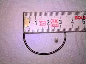

mir kam beim ausbau so ein federring entgegen.Ist der wichtig?wir haben nix gefunden wo er passen könnte.und ein dickes danke cyrus!!

Danke erstmal.Gefunden hab ich nichts leider.Mein Englisch ist auch net so gut.Aber den Zeichnungen nach zu urteilen erkenn ich nirgens so ein Federring.Ich glaub aber, das der nicht ganz unwichtig ist.Ich mach mal ein Foto von dem Teil und stelle es rein.

Hab mal ein Foto gemacht.
Glaube zwar nicht das es hilft aber vielleicht hat einer von euch das Teil beim ausbau auch schon in der Hand gehabt.

Sieht fast aus wie die Feder eines Wellendichtringes.
auch mein tip "Simerring" schreibt man das so

Diese "Feder" kommt bestimmt aus dem unteren Simmerring vom Block.
Sind aber zwei Simmerringe drin

Stimmt, aber sollte doch schon erneuert werden weil sonst der 2. evtl. eine verkürzte Lebenszeit hat.

Also:
BLOCK RUNTER
dann
Deckel unten ab und zwei neue Simmerringe reindrücken.....fertig.
Die alten vorher rausschlagen logischerweise.
Weil ich mal Grobschmied war mach ichs immer mit nem dicken Schlitzschraubenzieher und Hammer, ich hab das Handwerk nicht gelernt und kanns nicht anders und dauert nur Sekunden.
