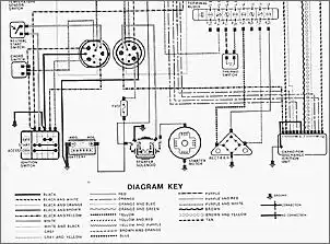

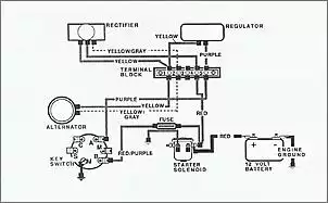

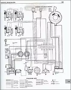

Hallo erst mal...
Mein Zündschloss ist Kaputt... also hab ich mir ein neues gekauft und wollte es Austauschen... problem... ich kann keine Kontaktbezeichnung mehr erkännen auf grund der Zeit...
Und hab auch leider keine Schaltungsunterlagen vom vorbesitzer mitbekommen und auch nix im i-net gefunden... Auf dem neuen Zündschloss habe ich die Kontakte
C,A,M,B,M,S und an kabel hab ich grau, braun, rot, schwarz, schwarz-gelb, violett, violette-weiß, weiß
müste noch orginal im Motor sein... weiß jemand welche farbe für welchen kontakt ist???

TYP 85493B
Baujahr 1974, 85 PS
Hier schon mal etwas, die Suche geht weiter...

Hoffe, dass es dir hilft und ach ja - herzlich Willkommen im BF
