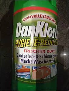

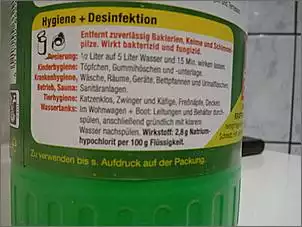

Ich nehme immer DanKlorix aus em Discounter.

Um Gottes Willen, ein Sanitärreiniger mit Chlor!!!
Die Wasseranlage liegen ja meistens im Dunkeln und sind verschlossen; da passiert normalerweise nichts. Wenn in den Sieben an den Hähnen was hängt an Schleim oder Algen, dann würde ich mir Gedanken machen. Meine Anlage hat jetzt 10 Jahre auf dem Buckel und macht keine Probleme.
Zur Sicherheit habe ich auch noch nen Aktivkohlefilter zwischen Tank und Pumpe, aber auch der ist clean.
Dein Aktivkohlefilter ist eher noch ne Brutstätte für Bakterien und hilft Null gegen Verkeimung. Der Aktivkohlefilter holt dir die organische Belastung aus dem Wasser, was bei Trinkwasser (Deutschland/Niederlande) kein Problem darstellen sollte. Wenn du keine eigene Aufbereitungsanlage an Bord hast, würde ich den schleunigst demontieren. Den Viechern ist es auch egal ob es hell oder dunkel ist. Bevor deine Anlage technische Probleme bekommt, hast du bei Verzehr von nicht abgekochtem Wasser eher die Scheißerei.
Damit möchte ich nicht sagen, dass du bereits ein Problem hast.
Wir haben unsere Anlage vor 3 Wochen mit Chlor (ca. 0,3mg/L / Einwirkzeit: ca. 1h) desinfiziert. Zum trinken benutzen wir abgepacktes Wasser.
