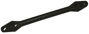

Standard Ruckdämpfer aus Kautschuk oder Edelstahl?
Hallo Leute,
ich wollte mir noch einen Satz Ruckdämpfer zulegen, aber wer die Wahl hat...
Was würdet ihr bei einem 7 m Boot mit 2000KG nehmen?
Ich hab die Dämpfer aus Kautschuk gesehen und es gibt Dämpfer aus einer Edelstahlfeder mi 2 Ösen.
Ich will in Gelting schließlich eine ruhige Nacht auf dem Boot verbringen.
Und nach dem ganzen Bierkonsum ist es sicher angenehmer wenn dass Boot nur sanft schaukelt!
Vorschläge ??
Gruß Thorsten

Ruckdämpfer dämpfen das Einrucken in die Festmacher und nicht die Wellen.
Eine ruhige nacht wirst Du nicht verbringen wenn Du die Federdinger nimmst, die quitschen nämlich leise (später laut) vor sich hin.

wir haben die Dinger alle durch. Erfahrung: meide alle Plätze, wo ordentlich Schwell in den Hafen steht oder stehen kann. Da braucht man dann Ruckdämpfer und hat trotzdem keinen Frieden (hervorragende Beispiele: Ceuta oder Sassnitz) Bei wenig Schwell sind die aber trotzdem nützlich. Die Metalldinger müssen unbedingt gross genug sein, sonst werden sie mittelfristig überdehnt und sind dann Schrott. Quietschen tun sie nur, wenn man nie Fett dran tut, sonst sind sie schön leise. Nur, die wollen frei hängen und nie irgendwo anecken und sie sind (wegen der Grösse) reichlich unhandlich. Die eher üblichen Gummidämpfer sind da einfacher, auch hier gross genug kaufen. Wenn die sich, wegen unterdimensionierung zu lang ziehen, federn sie dann prima zurück. Passend zum Schwell schaukelt sich das Boot dann schön auf und und man hat nichts verdient. Die guten elastischen Leinen machen den gleichen Unfug, wenn man lange Festmacher braucht, kurz genug sind die schon ok.
Also: ich bleibe bei den grossen Gummiteilen, die sind schon fertig vorbereitet und werden bei Bedarf mit eigenen Festmachern eingesetzt. Bei einem Heimathafen mit etwas Schwell sind die Metallfedern auch prima. Ansonsten, siehe Satz 1 oben.

Deine Aussagen verstehe ich nicht
Zitat von jannie Beitrag anzeigen
... Die Metalldinger müssen unbedingt gross genug sein, sonst werden sie mittelfristig überdehnt und sind dann Schrott.
Wie kann eine auf Druck beanspruchte Feder überdehnt werden
Die Feder kann maximal ganz zusammengepresst werden, dann dämpft sie zwar nichtmehr, wird aber nicht überdehnt.
Wird der Ruckdämpfer richtig montiert, dann begrenzt die Leine den Federweg kurz vor der maximalen Zusammenpressung.
... Die eher üblichen Gummidämpfer sind da einfacher, auch hier gross genug kaufen. Wenn die sich, wegen unterdimensionierung zu lang ziehen,
Wird der Gummidämpfer zu lang gezogen, dann wurde er falsch montiert
Die Leine wird an beiden Enden fest eingeklemmt und durch die Anzahl der Windungen um das Mittelteil die Strecklänge festgelegt. Ist die Anzahl der Windungen (Herstellerangabe beachten) nicht zu hoch, ist ein "zu lang ziehen" bedingt durch die maximal komplett gestreckte Leine nicht möglich.
Gruß Lutz,
der diese Gummidämpfer benutzt.
Gruß Lutz,
überdehnt ist in der Tat falsch ausgedrückt, bei uns haben sich durch das Zusammenpressen nach einiger Zeit die Einhängestellen, die die Feder halten, verbogen und die Feder ist rausgerutscht. Wir hatten die Dinger auch mit einem kleinem Stück Kette gegen die Überbeanspruchung gesichert. Die Dämpfer waren wohl für Lenas 20 t einfach zu klein.
Und die Gummidämpfer waren schon mit der zulässigen Windungszahl versehen, nur war die Dämnpfungswirkung dann entweder zu gering oder unser Kahn hat die Teile ruiniert. Inzwischen habe ich da anständig grosse Ruckdämpfer drin, seitdem klappt das brauchbar.
gruesse
Hanse

Ok, 20 t, dafür sind die wohl nicht wirklich ausgelegt .
Wie gesagt, die Gummidingens habe ich seit Jahren und keine Probleme bei ca. 2,5 t.
Gruß Lutz
