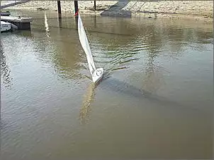

ich hatte das ja die Tage schonmal angedeutet, ich würde euch gerne um Rat fragen bzgl. einiger Punkte an meinem Segler, die mir optimierungsbedürftig erscheinen.
Das hier ist das Boot (1m Segler):

Das Problem der schlaffen Segelverstellung aufgrund der Hebelverstellung ist in Arbeit, eine Winde trifft die Tage ein.

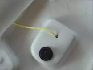

Was mache ich mit den Schotdurchführungen? Momentan geht da jeweils ein Loch einfach durchs Plastik, weder gut für die Schot, noch für den Kunststoff, außerdem reibungsintensiv. Hat da jemand eine Idee???

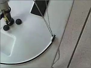

Nächstes Problemkind, Der Baumniederholer. Lässt sich mit diesen frickeligen Schiebedingern nicht ordentlich durchsetzen, ist also quasi funktionslos:

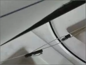

Und als letztes Problem, wie kann ich schnell(er) das Rigg abnehmen bzw. montieren? Die Wanten / Stagen sind alle mit diesen Fummelhaken, ähnlich einer Sicherheitsnadel befestigt. Momentan noch kein wirkliches Problem, da ich die aufgeriggten 1,80m einfach längs hinten in mein Auto legen kann. Im Herbst kommt aber ein kleineres Auto, dann will ich das schnell montieren können.
Da würde ich eine Hohlniete einsetzen
Für die Wanden würden es doch auch solche Metallhaken tun, die Öse noch ein wenig zubiegen und gut ist.

Schau mal im Angelladen nach Wirbeln. Ich habe mir heute welche gekauft. Die sind auch zu öffnen und nicht so fummelig. Gibt verschiedene Ausführungen. Kannst ja schauen, was bei dir am Besten passt.
Die Klemmschieber habe ich an meinem Boot auch. Bin eigentlich zufrieden damit. Ansonsten kannst du das eventuell auf eine Gewindestange und Kugelköpfe umbauen.

Ich hab irgendwo M3 Wantenspanner gesehen, aber müsste ich dann nicht Stahlwanten haben?

wenn Du M3 Wantenspanner einsetzt, ist Dracheleine für die Wanten eigentlich nicht mehr sinnvoll. Die Leinen dehnen sich und so wird das Rigg auch nicht stabiler. Für das "spazierensegeln" reichen Wanterspanner und Drachenschnur völlig aus. Sowas habe ich bei meinem blau-gelben 111er auch eingesetzt.
Willst Du allerdings ein genau zu trimmendes und stabiles Rigg haben, wirst du an Wantenspannern, Stahldraht (oder -Seil) nicht vorbeikommen. Dann würde ich auch keinen einfachen Wantenspanner mehr nehmen, sondern Pelikanhaken von KDH. Damit läßt sich auch schnellstens auf- und abtakeln.

diese gelben Bändsel die dran sind, sind als Wanten jedenfalls nicht geeignet ,da ist zuviel Reck drin.

Wichtig ist jetzt die Schotdurchführung zu machen, da wirken jetzt doch ganz andere Kräfte. Ich will versuchen, 2Schrauben hohlzubohren dann ist der Kunststoff besser entlastet. Die Ende schleife ich dann konisch auf.

bei Robbe gibt es Schotdurchführungen:
Artikel-Nr. 1-1324
Ist ein Aluminiumdrehteil welches einen konischen Schotdurchlass hat.
Wantenspannen mit Schnellverschluss bekommst du bei Kdh:
Best.-Nr.: 1390/67 bzw. 68
oder von Piel
