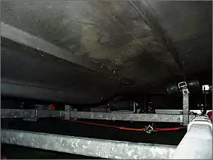

Wir waren bei Großenbrode, die Rampe war steil, aber dort war das Wasser nicht sehr tief. Da musste ich den Trailer kpl. Wassern. Nicht schön.
Habe mal ein Bild unterm Boot in Richtung Heck gemacht.
Vielleicht hat jemand eine Idee, wie man da was verbessern kann.
Evtl. eine weitere Kielrolle auf dem Mittelträger ?

Guck dir mal die hintere Kipprolle an.
Ich hatte bei einem 14 Fuss Boot,
2 Kielrollen und die hintere Kipprolle.
Slippen war damit ganz easy...

Hallo Andreas
andere Rollen (orange) die sie nicht verformen
und mittlere Kielrolle
Gruß Frank

Moin Andreas,
kann es sein das dein Boot gar nicht auf der letzten kielrolle aufliegt ?
Das mit der Wippe finde ich eine gute Idee und die Kielrolle auf dem Mittelträger ist eigentlich ein muß, aber kannst du evtl. bessere Bilder einstellen. So würde ich sagen:
1. Stützlast checken
2. Boot auf die letzte Rolle bzw. Wippe bringen
3. Kielrolle Mittelträger
3. Stützlast prüfen (max. Auto/Trailer ausnutzen)
4. evtl. Achse verschieben
Erst dann hast du erst ne Basis zum testen und evt. weiter optimieren.
Sportliche Grüße von Marco

Hallo Marco,
ja, es ist Fakt, dass die hintere Kielrolle frei ist. Liegt daran, dass der Bootskiel beim QS420 Cabin nicht bis hinten durch geht (sieht man etwas besser auf dem Foto unten). Somit könnte ich eine weitere Rolle nur auf dem Achsträger montieren. Damit würde das Boot im vorderen 2/3 auf 2 Kielrollen liegen, aber im hinteren Drittel "nur" auf den 4er-Sliprollen. Eine Wippe im Heck würde somit auch frei liegen und nur beim Runterschieben was bringen.
Das Boot weiter nach hinten schieben würde das Gleichgewicht stören, und die Stützlast ins Minus bringen.
Achse verschieben könnte evtl. nur die zukünftige mittlere Kielrolle etwas nach hinten bringen. Müsste man probieren.
Wie machen das denn die anderen Quicksilver Cabin Piloten ?

Zitat von Andreas BF5 Beitrag anzeigen
Hallo Marco,
Anhang 451924
Also ich hätte bei dieser Variante immer etwas Bauchschmerzen denn dein Boot ist derzeit nur durch die Gurte gesichert und liegt sozusagen "ungebremst nur abgespannt" auf dem Trailer ... höhenverstellbare Langaufnahmen (30cm) hinten rechts und links bringen weiteren Halt und nehmen das hintere Gewicht auf, die vorhandenen 4fach Slipprollen etwas mehr mittig setzen, eine weiter Kielrolle und alles wie Frank schrieb mit Polyrollen wären allerdings nur die Basis denn es geht ja eigentlich um deine Radlager und dafür hat Badmax dir ja schon die Wippe empfolen. Damit hast du erhebliche Vorteile beim rausslippen denn reinslippen würde auch ohne funktionieren.
Für den Komfort aber vor allem auch für die Sicherheit eine gute Investition

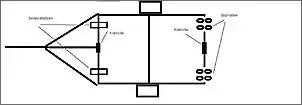

Hallo Marco,
habe mal eine Skizze vom Trailer gemacht. Kannst Du mal einzeichnen, wie Du die Verbesserungen bei mir realisieren würdest ? Wie gesagt, das Boot liegt nicht auf der hinteren Kielrolle auf, weil es dort keinen Kiel mehr gibt.

Moin Andreas,
grün = Kielrollen und hinten mit Wippe
blau = Sliprollen nach innen versetzt
rot = höhenverstellbare Langaufnahmen
Beim Transport die Langaufnahmen soweit hochkurbel bis das Boot darauf voll aufliegt und die hinteren Sliprollen sich gerade so drehen lassen.(dann können diese auch noch etwas Last aufnehmen) Die Wippe mit den beiden Kielrollen sind nur für rauf-runter !
Du solltest auch mal überdenken wie du dein Boot auf dem Trailer abspannst denn auch das sieht sehr abenteuerlich aus
Hier im findest du dazu viele Beiträge.

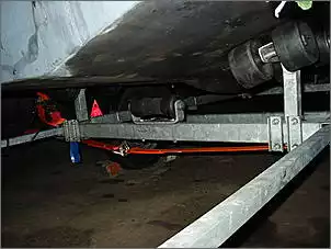

Genau so wird das gelöst. Zum Transport müssen aber auf jedeb Fall Langauflagen her.
Ich stelle morgen mal ein paar Bilder meines Trailers ein, habe das selbe Kielproblem zu lösen gehabt.

So nun wie versprochen unsere Lösung, ich nutze das so seit einigen Jahren und bin sehr zufrieden damit. Mein Boot hat wie gesagt den gleichen Kiel nur etwas größer.
Die Leiste wird wenn sie nicht gebraucht wird in die Halterungen am Rahmen gesteckt und dort festgegurtet. Im "Hafenbetrieb" kommt in diese Aufnahme die Lichtleiste so das man die nicht irgendwo ablegen muss sondern einfach durchtauscht.

Gut zu sehen die linke Kurbelstütze und die linke Hälfte der Sliphilfe original von Harbeck, auch Slipmatic genannt. Die Kielrolle auf dem "HUfeisen" der Sliphilfe liegt hinter dem vorderen schwarzen Luftrad (Sackkarre). Daran kann man in etwa erkennen wie weit diese vorne liegt. Aus der Erinnerung würde ich 60-70 cm vor dem Drehpunkt am Ende des Trailerrahmens (rechts-unterhalb des gelben Seitenstrahlers) sagen.
Die restliche Abstützung kommt dann im Fahrbetrieb sowieso über die seitlichen Kurbelstützen mit Langauflagen (40 - 60 cm).
MfG
