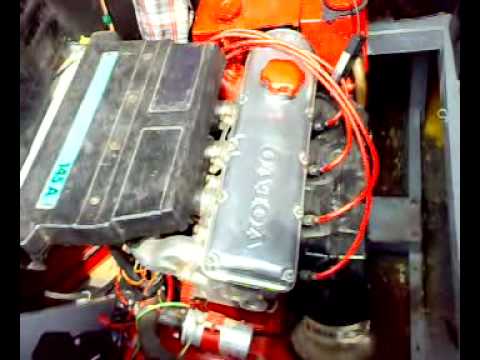

Na dann mal los.
Für die jenigen die den ersten Tröt nicht gelesen haben hier kurz knapp was passierte. Meine Eltern ging kurz hinter der Schleuse
einfach der Motor aus.
Was war los? Nach vielem prüfen kamen meine Eltern zu keinem Ergebniss und als die ersten Battarien leer waren
klingelte mein Telefon. Angekommen mußte ich fest stellen das sich die Nockenwelle nicht mit drehte also "Zahnriemenschaden"
An Ort und Stelle diesen zu wechseln war recht unmöglich weil einfach kein Platz war

Jut da es mir die Zeit grad nicht anders erlaubt mal den 2 Schritt vor dem 1.
Hier mal nen Tube Link. Ist beim einstellen der Zündung drum bei 4100 RPM.
http://www.youtube.com/watch?v=dYvTh5uVPk8
LG
Jan

ach ja auf dem Video läuft er gut aber das war dann auch schon fast alles.
Nach dem einstellen der Zündungund dem Slippen war es dann vorbei.
Heut war dann die Mechanik da. Ergebniss sehr ernüchternt.
Er läuft aber nur in hohen Drehzahlen. Der Tiefste Punkt waren 1500.
Nimmt man Gas weg möchte er gern aus gehen gibt man dann wieder gas (egal wie vorsichtig) stirbt er ab.
Nun viel auf das er über diesen "Beschleuniger Bogen" generell sprit kommt.
Also selbt wenn man ganz vorsichig am gashebel ruckelt drückt er sofort über den Bogen Sprit.
Muß dem so sein?
Woran kann das liegen? Sind 2 Solex44 und wurden vor dem Neuaufbau vom Vorbesitzer auf die defekte Maschine eingestellt.
Kann das daran liegen und wenn ja wie stellt man die ein?
*Hilfe* der sol doch am Fr nach BRB.
Jan

Alt 31.05.2010, 20:43
dietmarf dietmarf ist offline
Registriert seit: 04.01.2005
Ort: Dresden
Beiträge: 1.041
Boot: Sealine 220 Family
549 Danke in 380 Beiträgen
Hallo Jan,
das mit der Beschleunigerpumpe ist normal. Ich hatte mal das gleiche Problem, bei mir war der Zahnriemen versetzt.
Gruß Dietmar
