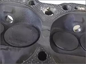

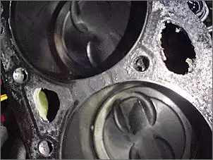

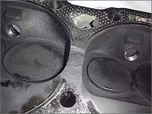

Ich sage es nur ungern, meine Kopfdichtung ist hin.
Weiß jemand, ob man das reparieren kann. Der Kopf ist ca.1mm eingebrannt und der Block ca0.6mm. Siehe Fotos.Klicken Sie auf die Grafik für eine größere Ansicht
