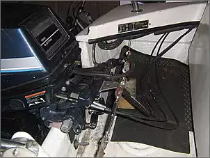

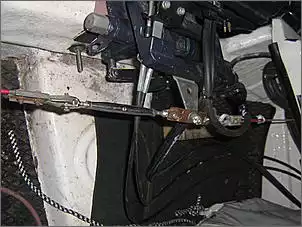

Bei dem Motor handelt es sich um einem Yamaha F 9.9 BE. Die vorhandene Lenkung ist eine Seilzuglenkung die jedoch sehr schwammig ist.

Ich hoffe man kann etwas erkennen sonst müsste ich noch einmal ein Paar Bilder unter besseren Licht machen.

auf dem Bild kann man erkennen, das dein Motor einen Kipprohranschluß hat, du brauchst also einen Tillerarm zur Verbindung von Lenkkabel und Motor
