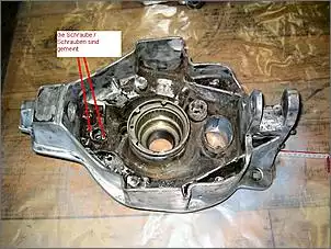

Hallo Jan,
wenn noch ein Stück Kabel dran ist, kannst du auch löten und dann wasserdichten Schrumpfschlauch drüber.
Ansonsten hilft nur wechseln, wenn das Kabel auch wieder wasserdicht durchgeführt werden soll.
Hits:	131
Größe:	92,7 KB
Sirko
