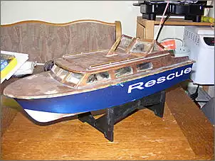

So kam die Carina bei mir an:
Hits:	503
Größe:	46,5 KB

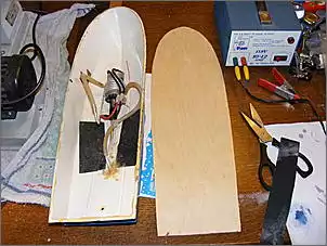

Das Deck ist ab:
Hits:	503
Größe:	53,3 KB

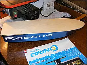

Das neue Deck:
Hits:	504
Größe:	46,3 KB
Erste Probedeckelung:
Hits:	504
Größe:	50,2 KB

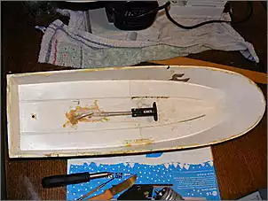

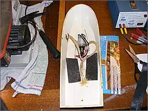

Rumpf, bis auf die Welle, entkernt:
Hits:	507
Größe:	41,3 KB

Ich hab da mal ne Fräge:
Wie hast du den das Deck so passend hinbekommen? Hast es erst eckig ausgesägt und dann aufs Boot gelegt und dann passend hingefeilt?
Und müsste das Boot nicht "Rescue me" heissen.
I see you have many work before you.
Gruß Andy
- Mission Craft Racoon 430 mit Yamaha 40 PS 6h4 -
Schlauchbootfahren is´ wie wenn de fliechst
Alt 21.12.2010, 19:55
Benutzerbild von Raccoonhotel
Registriert seit: 03.07.2006
Ort: Friedeburg
Beiträge: 3.369
Boot: Polaris Alpha
You look right!
Da steckt noch eine Menge Arbeit drin.
Da die Sperrholzplatte zu groß für die Dekupiersäge war, habe ich zuerst ein Rechteck angezeichnet (Rumpfgröße als Vorlage) und mit einer kleinen Kreissäge ausgesägt.
Dann habe ich die Form durch Auflegen des Rumpfes angezeichnet und anschliessend mit der Dekupiersäge ausgesägt.
Verschliffen wird das Deck erst endgültig, wenn es auf dem Rumpf sitzt.
Die Ausschnitte im Deck mache ich, wenn die Planungen für die Aufbauten abgeschlossen sind.
Liebe Grüße
Jan
