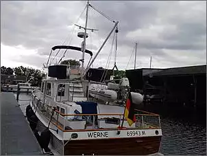

Mal ne andere Frage, können die Halter oder David's das Gewicht überhaupt tragen? Hast du die Möglichkeit das anders oder zusätzlich abzufangen?
Das ist kein Thema. Das Deck ist sehr stabil, ist halt Grand Banks und nicht ...
Die Böcke oder Ständer müssen ja eigentlich nur gegen verrutschen gesichert sein, aber auch in dem Punkt kann bei starken Seegang (den wir schon das eine oder andere mal auf der Nordsee und dem IJsselmeer hatten) einige Belastung entstehen. Das Boot wird mit Spanngurten gesichert. Diese sind teilweise an den Böcken, teilweise woanders befestigt.
Auf dem Foto kann man es zwar nicht gut sehen, aber wenn man genau hinguckt doch erahnen wie das aussieht.
Gruß AchimKlicken Sie auf die Grafik für eine größere Ansicht
