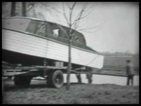

Ganz trockene Radlager gibt es (nochmal) hier:
http://www.youtube.com/watch?v=dheme...embedded#at=61
geht auch prima mit größeren Booten
Es grüßt der Thilo

werden da dann immer die Innenborder nach dem slippen eingebaut ?

Niederländer, Boote, Wasser - das gehört untrennbar zusammen. Es ist immer wieder schön zu sehen, wie locker unsere Nachbarn mit dem Element Wasser umgehen.

Ich bin auch kein Fan von Trailer wassern (Siehe Bild im Anhang)Das tu ich mir nicht mehr an!! Aber!!!: Kranen kommt für mich nicht mehr in Frage!!! Ich habe einmal kranen lassen(ging nicht anders),hab dafür 70 Euro bezahlt!!Dafür bekomm ich fast ne neue Achse für meinen Trailer all incl. Nun ist es aber ganz anders geworden,Neuer Trailer mit Rollen und das Boot liegt sehr tief,sprich zwischen den Rädern,alles bestens!! Mfg.
