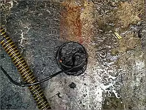

Ich habe da gleich mal ne Frage an euch.
Was ist das für ein Teil ?
Es befindet sich in der Bilge

Wo enden die elektr. Anschlüsse?
Schalter für die Bilgenpumpe?
Sensor Tiefenmesser?
LG Andreas
Alt 24.11.2009, 13:10
Andi. Andi. ist offline
Registriert seit: 20.06.2008
Ort: HH
Beiträge: 850
Boot: Crownline 210CCR
2.651 Danke in 787 Beiträgen
Wenn ich mich nicht irre läuft das Kabel im Hauptkabelbaum mit rein.
Meine Bilgepumpe hat einen internen Schalter,das kann es nicht sein.Keine Ahnung was das ist

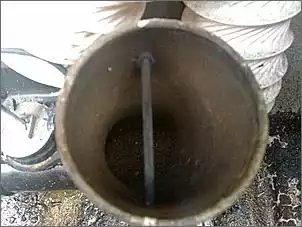

Im Geweih sind noch Bolzen verbaut.
Kann ich da meine Aale zum Räuchern reinhängen
Nein im ernst,was ist das !?
Hits:	1907
Größe:	34,4 KB
Alt 24.11.2009, 13:29
Benutzerbild von Flybridge
Registriert seit: 14.04.2005
Ort: zw. K und D
Beiträge: 9.416
25.753 Danke in 9.209 Beiträgen
Das ist die Halterung für die Gummiklappen; Rückschlagklappen. Solltest du wieder montieren.
Anhang 172602
Es ist der Geber für den Tiefenmesser.
Beste Grüße
Mike
Ist es denn normal,das der Tiefenmesser einlaminiert wird ?
Alt 24.11.2009, 14:33
ancla ancla ist offline
Registriert seit: 20.09.2008
Ort: Empuriabrava
Beiträge: 624
Boot: Cruisers Laser 2200
3.198 Danke in 838 Beiträgen
ich kenne 3
Ein also Auflaminieren,
in einem Borddurchgang
oder von außen am Spiegel montiert.
Wobei das Auflaminieren wohl die einfachste Lösung ist.
Was denn nu normal ist
kann ich dir leider nicht sagen
Gruß Thorsten

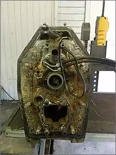

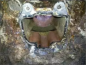

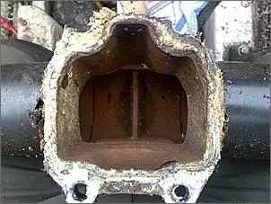

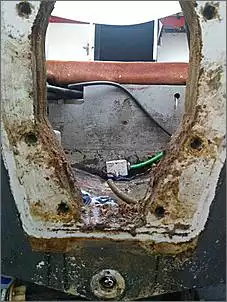

Hier der Grund wegen dem Ausbau
Hab heute weiter gemacht,und gleich wieder einen Schock bekommen...
Ich hatte ja den ganzen Sommer über,immer etwas Wasser in der Bilge.Nachdem ich am Motor und Abgassammler ein Leck ausschließen konnte,hab ich mir gadacht,das Wasser kann ja nur noch aus der Geweihdichtung kommen.Kam es auch,aber nicht nur von da.Die komplette Dichtung am Transom im A....,und der Flansch vom Geweih natürlich auch Mal sehen ob Cyrus mir weiter helfen kann

Alt 25.11.2009, 14:13

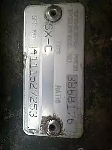

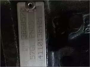

Hat jemand zufällig noch ein Geweih liegen ?
Hier die Daten vom Motor und Antrieb:

Alt 25.11.2009, 14:17
War das Boot abgesoffen?
Alt 25.11.2009, 14:20

Alt 25.11.2009, 14:24
Als nächstes kommt die Frage nach dem Zustand vom Spiegel.
Das schaut sehr nach Torf statt Holz aus
Alt 25.11.2009, 14:32
Ort: HH
Beiträge: 850
Der ist zum Glück noch okay. Es ist nur etwas feucht,wo das Transom drin war.
