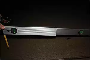

Alt 13.01.2011, 02:12
Beiträge: 32.431
Hallo Rock'n'Roll-Crew,
nimm einfach einen Zollstock und eine Wasserwaage,
die Wasserwaage legst du in Fahrtrichtung auf die Slipprampe, jetzt hebst du die Wasserwaage am tieferen Ende an bis du in Waage bist, dann mißt du den Abstand Unterkante Wasserwage bis zum Boden
mit dem Wert und der Länge der Wasserwaage wird dann der Winkel berechnet

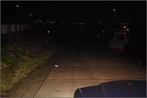

Benutzerbild von N.Eptun
N.Eptun N.Eptun ist offline
Registriert seit: 07.11.2006
Ort: Meeresgrund
Beiträge: 673
1.005 Danke in 550 Beiträgen
Standard 45° !
Steilste Sliprampe in Düsseldorf! (behaupte ich jetzt einfach mal)
links vorne im Bild, die Betonplatten (das Bild hatte ich vor ein paar Tagen wegen des Hochwassers und der versunkenen Rampen aufgenommen)
Da wird aber auch nicht mehr mit dem Auto geslippt, sondern mit der E-Winde. Das Ding ist so steil, dass ich jedesmal befürchte, der Hänger reißt auseinander, oder die Bugöse aus dem Rumpf.
Alt 13.01.2011, 17:45
Beiträge: 13.247
45.291 Danke in 16.679 Beiträgen
Zitat von N.Eptun Beitrag anzeigen
45° !
Glaub ich nicht.
Wenn du nachmißt, werden da nach meinem Augenmaß vielleicht 35° rauskommen.

Glaub ich nicht.
Ich nehm nächstes Mal nen Winkelmesser mit - jetzt bin auch neugierig...
oh... ich muß mich beeilen - das Wasser steigt schon wieder

So, Ihr Einsteins.
Ich bin eben noch in totaler Dunkelheit im Hamburger Fusselregen und im fahlen Schein meiner Autoscheinwerfer auf allen Vieren über die 3 Finkenwerder Slippen gekrochen.
Hits:	453
Größe:	18,0 KB
Also: rechtwinkliges Dreieck:
Seite b (Wasserwaage) beträgt genau 90 cm.
Seiten a: (von der "landesinnersten" Slippe nach außen)
Slippe 1: 9 cm
Slippe 2: 10 cm
Slippe 3: 11,5 cm
Hits:	453
Größe:	17,3 KB
(Das Bild ist die steilste Slippe. Nr. 3, gleich bei der Hafeneinfahrt)
a²+b²=c²
c = Wurzel aus (a² + b²)
so weit komm ich noch...
Dann müssten die Hypothenusen betragen:
Slippe 1: 90,45 cm
Slippe 2: 90,55 cm
Slippe 3: 90,73 cm
Aber Winkel weiss ich nich mehr...
