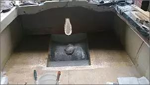

Standard heute ging es wieder weiter
heute konnte ich mall wieder ein wenig demontieren.
Resultat:
Boden muß auch komplett neu, drei Probebohrungen gemacht, Holzfeuchtemesser angesetzt - zeigt nur noch Kurzschlußfehler = also zu fast 100% feucht.
Bei der Probebohrung in der nähe des Spiegels, war das Holz auch noch so feucht, das ich es per Hand auswringen konnte, die Morsche pampe.
Zumindest ist heute erstmal alles soweit abgebaut - somit kann ich als nächstes erstmal den Boden öffnen.

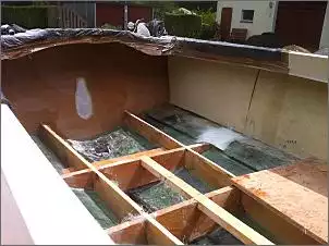

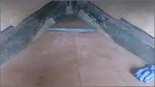

Alt 09.03.2014, 20:07
glaspar glaspar ist offline
Registriert seit: 19.11.2012
Ort: Bielefeld
Beiträge: 33
5 Danke in 4 Beiträgen
Standard KW10 ging wieder weiter
mal ein Bilder:
Im letzten Bild, keine Stinger rechts und links nur je ein Brett ca. 20cm X 3 cm X Bodenlänge und zum Rumpf mit Schaum eingelassen. Die geschäumten Seitenwände haben nach außen zum Glück auch keine verbingung wodurch Sie sich leicht lösen lassen....
Naja für Heute reicht es...

Standard Nassstrahlen
hab angefangen mein Boot Nass zu strahlen:
Hierzu brauchte ich für die Backbordseite:
300 KG Fugensand 0 - 1mm Körnung 25KG ca. 4,98 €
Kärcher Nassstrahlset 74 € (Profi Nassstrahlset 142€ + 690 € für die Düse)
Adapter Kärcher Profi auf Hobby Zubehör
Kärcher HD 5/15C (vorhanden)
Zeit ca. 2 Std für die Backbordseite + 4h bis der Hof wieder sauber war.
Bild mit der fertigen Backbordseite folgt noch
