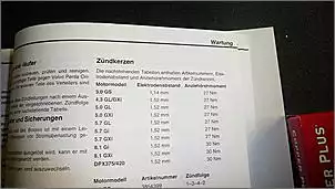

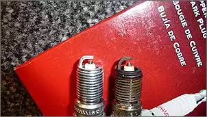

ich habe ein Problem mit dem Elektrodenabstand meiner neuen Zündkerzen.
Motor:Volvo Penta 4,3 GL
alte Zündkerzen 1,52 mm Abstand
neue Kerzen 1,1 mm Abstand
im Handbuch steht auch 1,52 mm aber im Forum schreibt man 1,1 mm .
Wie soll ich einstellen was sagen die Fachleute??

So lange die Kerzen den richtigen Wärmewert haben, würde ich mich auf den Elektrodenabstand vom Kerzenhersteller verlassen.
Die Angaben aus deinem Buch beziehen sich zu 99% auf Originalkerzen und die Angabe ist so alt wie das Buch....
Beim Vergleichsbild sieht's aber so aus (kann auch täuschen), dass bei der neuen Kerze die Keramik weiter raus schaut. Also könnte es ein anderer Wärmewert sein.
Zudem ist die Elektrodenbauart unterschiedlich.

Hab die Kerzen heute montiert.
Den Elektrodenabstand nach Handbuch eingestellt 1,52mm.
