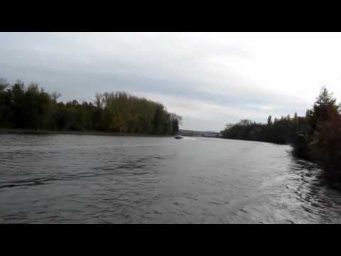

Ein Video gibt's und Youtube...
http://www.youtube.com/watch?v=159vgn17k7k

Also, ich kann in dem Video bei Geradeausfahrt keine Schräglage erkennen.
Erst beim einlenken.

Die:
http://www.youtube.com/watch?v=NNt2C...eature=related
läuft absolut gerade. Steht nur etwas schief...
