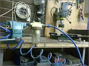

Schönes Teil
Fürn Trinkgeld von Sven
Drei Stunden gearbeitet und nicht ein Spritzer

Die Sintermetalle darin bilden einfach ein schier riesige Kondensoberfläche
Freut mich das es klappt, viel Spass weiterhin damit
