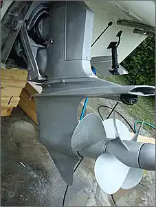

Hits:	257
Größe:	39,4 KB
LG. Hans
Alt 04.11.2010, 17:33
Benutzerbild von immermutig
Registriert seit: 11.10.2009
Ort: ÖSTERREICH
Beiträge: 2.142
Boot: Bayliner 300; Honwave

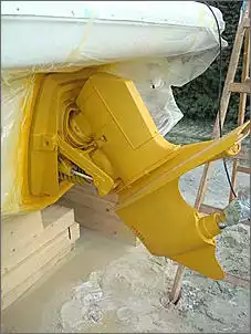

aufgebracht hab ich das Zeug mit der Spritzpistole
Hits:	314
Größe:	39,5 KB
LG. Hans
Alt 04.11.2010, 17:37
Benutzerbild von PictonRapidov6
PictonRapidov6 PictonRapidov6 ist offline
Field Service Engieener
Registriert seit: 12.08.2009
Ort: M-V
Beiträge: 273
Boot: 2001 SeaRay 260 Sundancer
Rufzeichen oder MMSI: das tut hier nix zur Sache....
1.342 Danke in 684 Beiträgen
Anhang 243748
Deine armen Gummibälge, die hättest mal lieber abkleben sollen.. Das wird Dein nächster Job werden....

Alt 04.11.2010, 17:40
Ort: ÖSTERREICH
Beiträge: 2.142
mit meinen Würstelfingern nicht dran zu denken
LG. Hans
