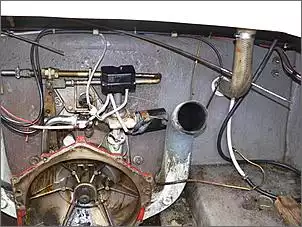

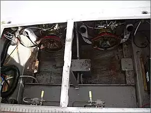

In meinem Motorraum sind links und rechts so "Plattformen", wo die Batterien (2 links und 2 rechts) drauf stehen:
Hits:	425
Größe:	95,1 KB
Hits:	423
Größe:	76,8 KB
Auch Blower, Ladegeräte, Wandler etc. sind darauf befestigt bzw. sollen drauf festgemacht werden.
Nun ist es mir etwas suspekt, für die Befestigung von 4 Batteriekästen und all diesen Dingen das Boot anzubohren.
Deshalb war die nächste Idee, jeweils eine Holzplatte draufzukleben/laminieren. Die könnte dann nach Herzenslust angebohrt werden. Wenn die aber mal verhunzt ist und ausgedient hat, kriegt man die nicht mehr richtig raus.
Der nächste Gedankenschritt war, auf jeder Seite zwei oder drei Latten oder Streben aufzulaminieren. Darauf könnte dann die (tauschbare) Holzplatte aufgeschraubt werden, die wiederum alle Teile trägt.
Übertreibe ich?
Gibt's andere Lösungen?
Was denkt ihr darüber?
Wie ist das bei euch gelöst?

eine Holzplatte draufzukleben/laminieren ist vernünftig und schnell gemacht

Bei meinem Boot sind dort Holzplatten mit einlameniert, extra für diesen Zweck.
Hast du das mal geprüft.

Da ist Holz drunter. Das will ich aber ungern weiter zerspanen.
Ich entnehme euren Antworten, dass ihr die Holzplatte direkt draufpappen würdet.
Je länger ich drüber nachdenke, desto sicherer bin ich, dass ich meinen zweiten Gedanken umsetze.
Also zwei Latten auflaminieren. Darauf dann eine Holzplatte schrauben.
Ich denke, ich fühle mich besser, wenn ich die Platte jederzeit wieder tauschen kann. Was ich wahrscheinlich sowieso niemals wieder tun werde.
