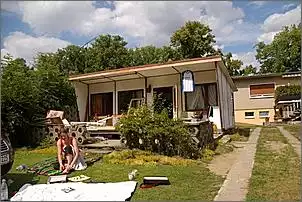

Das ist doch ein Gartenhäuschen
Hits:	5470
Größe:	50,3 KB

den meinte ich nicht
kann dir also nicht sagen ob du die wände versetzen oder rausnehmen kannst

Meine persönliche Meinung.
Entweder so lassen wie er ist, ein bissel Farbe und gut.
Oder komplett entsorgen (Asbest in der Aussenverkleidung)
Carsten

nun der ist komplett asbestfrei, wurde mir gerichtlich bestätigt. das ist pressspahn und auch ein typischer ddr Bungalow.. kennt den denn keiner??

Na dann eben nur noch ein bissel Farbe.
OK ist blöder Komentar.
Statik ist eigentlich ziemlich Simpel bei dem Teil.
Die Pfosten sind jeweils am Ende eines jeden Feldes.
Die Sparren sind nur oben auf genagelt.
Traglast vom Dach. Na ja er steht doch noch.
Ich bin zwar kein Statiker.
Aber wenn du dort die Pappinnenwände entfernen willst, ersetze sie durch Pfosten und Unterzüge aus Holz.
Soll doch bestimmt keine Wohnung werden.
Unser Nachbar hat so ein Teil und keine einzige Wand innen.
Nur Pfosten und Unterzüge, und das schon seit 35 Jahren.
Carsten.
