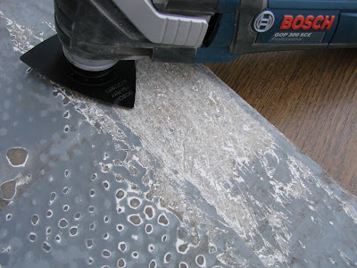

Für die Vorbereitung der GFK Platte habe ich mal ein neues Werkzeug ausprobiert, das das Abschleifen mit dem Winkelschleifer eine riesen Sauerei ist.
Fein Multimaster mit einer Grobraspelplatte zum Abtragen von Stein, Fliesenkleber usw, Funktioniert super und die Staubentwicklung ist weit geringer.

Ach ja, danke für den Tipp mit dem Multimaster und der Raspel. Die Technik habe ich auf der Unterseite der Ankerkastenluke ausprobiert. Sensationell. Innerhalb von einer halben Stunde war ein Großteil der Arbeit getan. Nach dem Abwischen mit Aceton wurden sie innenliegenden Strukturen sehr gut sichtbar.
(Unterschied zwischen 80er Schleifpapier (unten links) und Raspel. Wow!)
(Arbeitsergebnis nach ca. 30 Minuten)
Ich bin begeistert und fange an, meine Scheu vor dem Zeug zu verlieren. Am Ende macht das dann auch noch Spaß.
