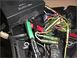

@hapi: wäre es sehr viel verlangt, wenn du ein Foto von der CDI wg. den Kabelfarben machen würdest?
und sende mir doch per pn mal deine Preisvorstellung.

Bei PN gehen keine Attachements und eMail hast Du nicht eingetragen
Hits:	218
Größe:	50,3 KB
Hits:	224
Größe:	47,8 KB
Gruß Hannes

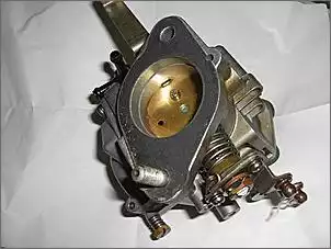

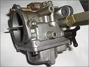

Also das ist ein DT65 Vergaser
Hits:	246
Größe:	29,8 KB
Hits:	231
Größe:	29,3 KB
Hits:	249
Größe:	35,8 KB
Gruß Hannes

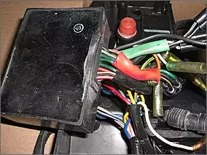

Könnte das die CDI sein?

Standard Habe hier ein Bild
Habe hier das Set mal vor längerer Zeit fotografiert,
nehme an das sind die?
Ich glaube Du hast Glück
Die sind definitiv nicht vom DT65 - wie man an meinen Fotos erkennen kann.
Könnten die Vom DT55 sein - habe aber keinen Vergleich hier liegen.
Gruß Hannes
Glaube ich nicht!
Die kenne ich aus meinem DT75 den ich mal hatte - der war so um die BJ 85.
Gruß Hannes

Zitat von hapi Beitrag anzeigen
Glaube ich nicht!
..oh neeee, habe ich hier nun eine CDI vom 75er(oder falsch verstanden) und Vergaser vom 65er?
