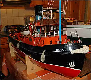

Hallo und servus, im Powerboatbereich wo ich drauf hin arbeite werden zwei Motoren immer auch mit zwei Reglern betrieben... Das ist auch der grund wegen den missverständnissen im anderen tröööt, denke im Powerboatbereich... (guckst du Bild)
allerdings liegt es daran das alle komponenten immer am limit betrieben werden...
Im Scalemodellbau mag es anders sein, dennoch denke ich ist es wesentlich Materialschonender mit zwei Reglern zu arbeiten... Ist zwar teurer aber Leistungsfähiger und haltbarer...

wenn Florians Boote irgendwann einmal so aussehen, wackel ich vermutlich schon den ganzen Tag im Seniorenstift mit dem Kopf.
Ich würde im normalen Scale-Modellbau immer nur einen ausreichend dimensionierten Regler nehmen. Beim gemütlichen Tuckern läuft da rein gar nichts am Limit.
Leider hat Florian uns ja auch nicht verraten, was er denn so mit den zwei Motoren anzutreiben gedenkt.
