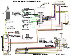

des weiteren ist an der Schaltbox eine Art Steckdose,dreipolig (siehe Bild),nur, wofür?!-DZM??

Also gut..ich hab neulich einen 50 ps Außenborder( )ergattert,von dem ich immer noch nicht weiß wofür diese gumminüberzogene 3polige steckdose an der schaltbox gut ist ..keiner eine Ahnung???
Gruß Tido
Moin Tido
Die ist für den Drehzahlmesser.
Name:	Schaltplan Mercury 500.jpg
Hits:	8464
Größe:	55,6 KB
Gruß Gunnar

@ Gunnar
Super!-Genauso was hab ich gesucht..!werd die Kabel zur Schaltbox nämlich wohl verlängern,da die aussichten auf was passables Gleichwertiges wohl eher schlecht aussehen..und dann erleichtert ein Schaltplan doch einiges..grins..Vielen lieben Dank!

äh...Gunnar eine Frage noch...mit dem Mercury Switch auf der Zeichnung ist doch denk ich der Killschalter/Abreißschalter gemeint oder?-nur wohin dann mit dem schwarzen Kabel..?-Masse?!?!
Gruß und danke schon mal..Tido

Ja auf Masse.
Die Masseverbindung wird mit dem Abrißschalter unterbrochen.
Wenn der Clip weg ist, wird auf Masse geschaltet und der Motor geht aus.
Andy

puh..doch nicht ganz so blöd..grins..so ähnlich hat ich das auch in erinnerung..(aber bevor..grins..)Danke Andy!
