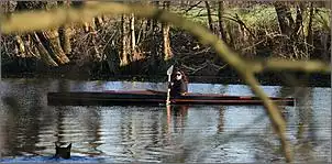

Hallo Matthias,
Das UFO 5,5 m wird z. Z. gebaut.
Das Seekajak hat eine maximal lange Wasserlinie und ist wegen der flachen Steven
windunempfindlich. Der Rumpf ist aus 8 Planken verklebt und fast ein Rundspanter.
Siehe Bilder.
Wilhelm

Hi Wilhelm,
hübsch! Ist das ein Eigenentwurf oder ist der Plan gekauft?
Wie sieht es mit der bisherigen Bauzeit aus?
Gruß Matthias

Hallo Matthias,
das Seekajak ist eine Eigenkonstruktion und wird von
den jungen Männer z.Z. im Wendland (Elbe) gebaut.
Über die Bauzeit kann ich leider noch nichts sagen, aber
der Rumpf ohne Deck ist in einer Woche zu erstellen.
Die jungen Männer sind berufstätig und bauen, wenn die
Zeit es ihnen erlaubt.
Weitere Angaben auf: www.simpel-boot.de
Wilhelm

Hallo Matthias,
versuch es doch mal mit "Abachi".
Das Holz wiegt etwas weniger als WRC, ist sehr gut zu verleimen, aber optisch nicht so ansprechend.
Als Leim ist im Kajakbau wetterfester Weißleim Standard und vollkommen ausreichend, vorausgesetzt, die Leisten können leicht aneinander gepresst werden.
PU-Schaumleim bindet auf langen Leimstrecken häufig zu schnell ab, muss auch gepresst werden, wenn nicht, erhält man eine Schaumnaht, die nicht besonders gut hält. (Siehe Datenblätter)
Meine Kajaks sind, als genähte Konstruktion, mit 1 x 120 g/m² Glasgewebe beschichtet und im Bodenbereich mit 2 x 120 g/m².
Nach einer Grundberührung, mit einer Steinschwelle, wurde die Farbe des Bodens aufgeschlitzt.
Das Glasgewebe wurde nicht durchtrennt und die Schadstelle, von mir, vor Ort, mit "UHU-Plus 5 min" ausgebessert.
Das UFO 5,5 m ist übrigens fertig.
Name:	Boot (283).jpg
Hits:	175
Größe:	72,1 KB
Hits:	160
Größe:	123,5 KB
Auf dem zweiten Bild ist das UFO und das 5,2 m Seekajak abgebildet.

Schönes Boot! Hast Du es mal auf die Waage gelegt?
Danke für den tipp mit dem Abachi aber das scheint hier deutlich teurer zu sein und WRC wächst hier ja praktisch vor der Haustür... Gewichtsmäßig sind beide nach meiner Quelle sogar identisch (0,34 g/cm³)
