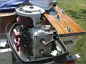

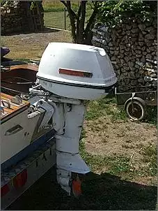

erstmal möchte ich allen Danken die es möglich machen das es hier so ein tolles Forum gibt! Ich bin ganz neu hier und möchte/habe auch jetzt erst angefangen mit dem Boot fahren, obwohl ich schon vor 15 Jahren meinen Bootsschein gemacht habe!
Jetzt zu meinem Problem:
Ich habe mir vor einer Woche ein kleines Boot mit einen 25 PS starken AB gekauft, der Motor ist vom Hersteller Crescent mit der Modelnr. 3179! Der Motor ist sofort angesprungen und läuft meiner Meinung auch sehr gut! Ich habe nur das Gefühl das er nicht kühlt. Ich finde nirgendwo einen Strahl an dem das Wasser wieder Austritt! (oder sieht man den nicht?) Wo ist der Wasserausgang?
Oder hat der Motor eine Wasserpumpe die nicht mehr funktioniert? Wo ist die am Motor!
Ich habe eine paar Bilder von meinem Motor mit hoch geladen, vielleicht kann mir ja anhand der Fotos jemand zeigen wo ich die Wasserpumpe finde oder ist es möglich das der Wasserkanal verstopft ist?
Für eure Antworten bin ich euch sehr dankbar!!!
Schicke gerne noch mehr Bilder..
MFG Henrik

Dein Motor hat noch keinen Kühlwasserkontrollstrahl. Dein Kühlwasser tritt zum Teil am Hilfsauspuff aus. ( Mitte Schaft ).
Die Kühlwasserpumpe sitzt wie bei anderen AB`s oben im Unterwasserteil. Um den Impeller zu kontrollieren mußt Du die Hacke ( UWT ) vom Schaft trennen.
Gruß Gunnar

Am Auspuff sollte Wasser austreten, wenn die Pumpe fördert.
UWT = Unterwasserteil. Der Schaft bleibt am Motor. Du müßtest das UWT vom Schaft trennen, um an die Pumpe zu kommen.
Ich würde jemanden um Hilfe bitten, der so etwas schon mal gemacht hat.
Teile für Deinen Motor zu bekommen, wird auch ein Problem werden. Das Ding hat 35 - 40 Jahre auf dem Buckel.
Gruß Gunnar

Am Hilfsauspuff kontrollieren, ob etwas warmes Wasser austritt.
Hier:
http://www.boote-forum.de/showthread.php?t=102111&highlight=Crescent
http://www.boote-forum.de/showthread.php?t=104974&highlight=Crescent
http://www.boote-forum.de/showthread.php?t=86212&highlight=Monark
http://www.boote-forum.de/showthread.php?t=11541&highlight=Monark&page=3
Die Impeller (14-25 PS) sind als org. Nachbau noch neu in geringer Stückzahl erhältlich.
Schaltstange Ausbau: Getriebe zerlegen.
Ersatzteil: listen, Zeichnungen wären von Vorteil. (hab keine mehr)
Unbedingt: Getriebe: Ölwechsel machen! Wird bei dem Alter: nicht mehr so dicht sein.
(beide Verschluss-Schrauben offen, immer von unten befüllen!!. Am einfachsten: 2 Tuben, 250ml, Aussenbordergetriebeöl )
Grüße von Herbert
