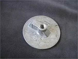

meine Anode ist zerfressen
Hits:	418
Größe:	27,5 KB
mein Händler hat mir folgende als Ersatz geschickt und
gesagt:
"Im Grunde ist dies dieselbe Anode, jedoch ohne Finne. Die tut dem Zweck der Anode jedoch keinen Abbruch"

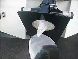

Hits:	402
Größe:	27,8 KB
Hat mein Lieferant Recht? Braucht man die Finne nicht??
Vielen Dank für Eure Ratschläge.

Der Teller ist gut für Motoren mit Servolenkung,
aber nur wenn eine Anode hinter dem Propeller
und an den Trimmzylinder zu finden ist.
Wenn nicht, dann lieber die Anode mit Finne benutzen.

So wie die jetzige Anode montiert ist, könnte man meinen, dass das Boot ohne Finne gar nicht mehr nach rechts fahren kann.
Ich würde auf jeden Fall eine Finne mit Anode nehmen.

Eine Frage an Cyrus zu dieser SS Finne.
Bei meinem Ersatzpropeller Alu 3 Blatt 15,3 x 19R war eine Telleranode bei, da der Prop mit der Originalanode kollidiert. Würde die SS-Anode passen?
Ja.
Das ist ja das tolle an der SS Finne.

Hallo Volker
Zu den Bildern. Sieht das nicht aus wie Kalkablagerungen auf dem Edelstahl? Und ist das Antifouling nicht randlos an den Antrieb gepinselt?
wenn du von meinen Bildern redest:
Der Prop ist SS, und ist eigentlich nagelneu gewesen bis zum Einsatz im Salzwasser.
Das Antifouling ist randlos bis an den Antrieb gepinselt. Das war der Vorbesitzer. Ist das schlecht?
LG
