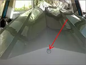

Sag mal Dave,
ist dass das wofür ich es halte?
Hits:	893
Größe:	28,2 KB
Also doch nicht nur Bier........
Gruß Holger
