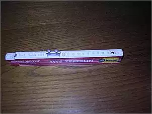

Hallo Hendrik
Hab noch was im Auto gefunden
gehört die Klampe an Pegasus

Hi Willi, die gehört zum Polizeiboot, da fehlt eine, ist mir aber bis gerade eben garnicht aufgefallen ... Kannst Du ja als Souvenir behalten oder wollen wir wieder ne Transportkette starten ??
