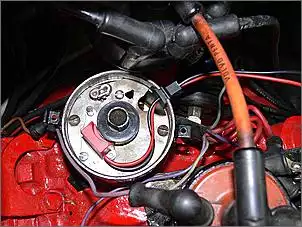

ich habe am WOE meine Mallory Zündverteiler auf das HOTSPARK System umgebaut.
- Boot Glastron V184 mit Ford V8 und 200 PS -
Vorteil: Keine Unterbrecherkontakte und keinen externen Vorwiderstand an der Zündspüle.
Also nicht's mehr mit "ich geh mal unterwegs kurz kaputt und lass die Crew rudern"
Wenn man die Zündung anlässt kann der Vorwiderstand abrauchen und der Unterbrechekontakt ist nun mal ein Verschleißteil
Ich habe allerding die Zündspule mit einer Hochleistungszündspule mit internen 1,7K OHM Widerstand gleich mitverbaut.
Einbau war sehr einfach, das einzige was störend war, dass die Klemmen schon am Kabel war. Diese passten nicht durch den Durchgang am Verteiler. Ebenso ist der Gummipuffer im Durchmesser zu groß - heißt: hier muss ich nochmal ran mit einer anderen Gummitülle (Sonntags bekommt man so schlecht Ersatzteile)
Sonst aber "very easy"
Motor ist sofort angesprungen - läuft Super
Kann ich alles , die einen Unterbrechekontakt im Boot haben, nur empfehlen.
Nachfolgend einige Bilder vom Einbau.

So...
Erste Ausfahrt habe ich hinter mir.
Motor läuft soweit gut - ich muß nur noch mal die Leerlaufdewhzahl einstellen.
Der Motor ist mir 2 x ausgegangen
Bin gegen den Strom im "Standgas" gefahren. Beim Gasgeben hat er sich dan verschluckt.
Sonst aber prima
Springt sofort wieder an ....
Max Drehzahl habe ich noch nicht gemacht.
Dazu will ich einen gescheiten Drehzahlmesser anhängen.
Das Glastron Teil zeigt nicht wirklich die richtigen rpm's an.
Schaun mer mal

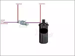

Zitat von AlexH Beitrag anzeigen
Hallo Matthias,
nach dem Umbau auf den elektr. Unterbrecher musst du die Zündung neu einstellen.
Hallo Alex,
ich glaube eher das es was mit der Zündspüle mit integriertem Vorwiderstand zu tun hat.
Ich muss bis zum Rhein (oder zurück) ca. 20 min nur im Standgas fahren (Geschwindigkeitsbegrenzung). Hierbei wird natürlich die Zündspüle sehr warm
V8 Motoren benötigen generell (auch mit Unterbrecherkontakte) ca.1,7 Ohm Vorwiderstand, V6 & V4 Motoren benötigen ca. 3,2 Ohm.
Hintergrund: U.a bei Systemen mit Unterbrecherkontakt, könnte bei geschlossenem Kontakt die Zündspüle überhitzen, verbunden mit ggf. Kabel geschmore - brauch man nicht wirklich,
Deshalb haben die ganzen alten Ford etc, alle einen Vorwiderstand verbaut.
Ich dachte mit einem integrierten Vorwiderstand wäre es besser - scheint aber nicht zu sein.
Vielleicht kann die Hitze nicht sauber abgeführt werden, das bei "Standgas" nicht die Leistung an der Spule abgerufen wird und somit der Widerstand natürlich Arbeit leisten muss.
Ich werde einfach mal die alte Spule mit Vorwiderstand verbauen und sehen ob ich das gleiche Fehlerbild bekomme.
Natürlich muss der Zündzeitpunkt stimmen.
Der Motor startet ja einwandfrei, und ich bin ja auch den ganzen Tag gefahren. Nur beim Anlegen am Abend ist er ausgegangen.
Trotzdem Merci für den Tipp
Matthias

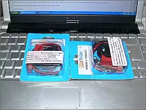

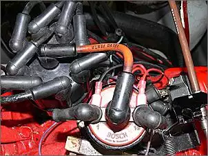

Ich habe jetzt auch beide Motoren auf Hot-Spark umgebaut (gekauft im EU Webshop für 49,- €, nicht im Ami-Webshop!!).
Allerdings habe ich die originalen Zündspulen belassen mit dem externen Widerstand. Das Zündmodul habe ich trotzdem direkt an die Zündspule angeschlossen, so dass auch am Modul nur die reduzierte Spannung anliegt. Funktioniert bestens!

Danach muss auf jeden Fall die Zündung nochmal eingestellt werden. Nach Einbau stand die Zündung erstmal auf ein paar Grad nach OT.
Wenn ihr also umbaut, unbedingt nochmal abblitzen und wieder auf die 8 Grad vor OT einstellen.

Ich habe das Modul bei eingebautem Verteiler eingesetzt. Die Magnete im Ring sitzen dort, wo die Nocken der Welle sind.
Das Modul aber sitzt nicht dort, wo der Unterbrecherkontakt war (siehe Bilder). Bei der relativen Position zueinander kann man sich deshalb nicht darauf verlassen, dass das noch passt.
Und die Teile werden sehr wohl warm (wie viele andere elektronische Bauteile ja auch; jeder Transistor, Thyristor, Triac etc. wird warm - so wie Prozessoren ja auch).
Nicht umsonst wird Hot-Spark mit der beiliegenden Wärmeleitpaste auf die Platte geschraubt.

Und genau deswegen habe ich ja erwähnt, dass ich das Modul an die Zündspule direkt angeschlossen habe, wo es eben nur die reduzierte Spannung (10 Volt in deinem Beispiel) abbekommt.
Hot-Spark schreibt, dass es unter Umständen notwendig sein kann, eine separate Leitung mit den vollen 12 Volt zum Modul zu legen.
Das war bei mir nicht erforderlich.

Das kannst du ganz einfach ausprobieren.
Statt das rote Kabel an die Zündspule zu klemmen (= lila Kabel vom Widerstand zur Spule = Variante 1), klemme es an das andere lila Kabel, was vom Zündschloss zum Widerstand geht (= Variante 2).
Hits:	697
Größe:	29,0 KB
Damit kriegt das Modul die volle Spannung und du weisst, ob es daran gelegen hat. Diese Lösung steht wie gesagt auch in deren Troubleshooting-Guide.

Ich habe Variante 2 - funktioniert einwand frei.

Und bei mir funktioniert Variante 1 bislang super.
