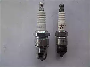

Mir stellt sich die Frage, welche Zündkerze ist die richtige.
In meinem Mercruiser 165, Bj.1979, Motornummer 5179448, waren die
Zündkerze NGK Typ UR4 verbaut.
Nach dem Produktfinder bei NGK gehört der Typ BR6ES rein.
Nun haben die Kerzen völlig unterschiedliche Gewindelängen

Dies ist aber nicht das einzigste, die Schlüsselweiten der Kerzen sind
auch unterschiedlich.
UR4 = SW16
BR6ES = SW21

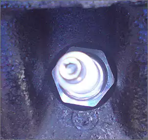

Nun kommt schon das nächste Problem die SW21 ist zu groß und
ich komme mit dem Schlüssel nicht dran um die Kerze einzuschrauben.

Ich habe in irgendeinem Thread gelesen, dass die BR6FS, die richtige Kerze wäre.
Welche SW hat den die?
FS bedeutet kürzere Gewindelänge, oder?
Wenn die FS auch SW21 hat, bekomme ich die Kerze
auch nicht rein, oder gibt es da einen Trick den ich noch nicht kenne
Vorab danke für eure Hilfe.

Da kommt die Kurze rein.
MR43T oder BR6FS
MR43T oder BR6FS
Hat die BR6FS eine 16er Schlüsselweite?

Hallo Robert,
Ich habe doch denselben Motor. FS muß rein und hat die kleine SW. Also schwupps neue Kerzen organisiert und ab auf das Wasser..
