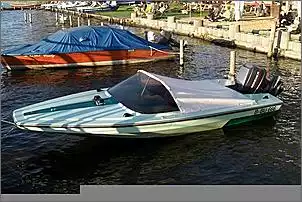

Ein Wax Sprint aus den 80´er Jahren mit einem 40 PS Mariner Magnum. Preis?? Rückwirkend betrachtet - kein Schnäppchen! Aber es war mir klar, dass ich im Winter etwas (kleine Reparaturen am Deck ...) machen muß.
Aber erst einmal nutzte ich den restlichen Sommer und erkundete Berlin und Umland wasserseitig.
Die Ernüchterung folgte nachdem ich das Boot Ende Oktober aus dem Wasser holte. Ich fuhr mit dem Trailer zu einen entfernten Bekannten der eine Werft im Schmöckwitz hat. Dort wurde die Feuchtigkeit im Laminat gemessen und eine Geruchsprobe von einer der zahlreichen Blasen unter der Wasserlinie genommen. Na, richtig - Osmose und das nicht zu knapp.
Jetzt war eine Entscheidung gefragt: Verkaufen, verschrotten oder Hand anlegen. Ich entschied mich für das Hand anlegen und brachte das Boot in meine Garage.

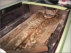

Dann wurde der gute Wax Schritt für Schritt zerlegt und was kam zum Vorschein:
Hits:	1112
Größe:	94,9 KB

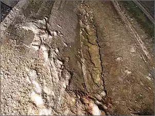

nasser Schaum und ein Metall - Stringer sowie
Hits:	1069
Größe:	95,7 KB

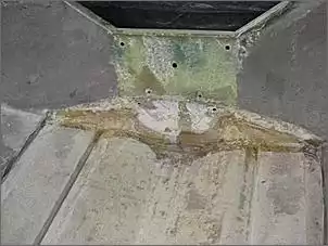

ein schlecht reparierter Riss vorne im Kiel

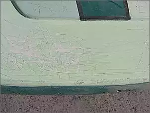

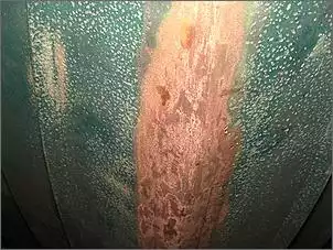

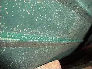

Dann mußte ich mir etwas einfallen lassen wie ich der Osmose an den Kragen wollte. Die Lösung: Eine Fa. mit einem mobilen Wasser / Sandstrahler. Vorteil: Geht fix, der Sand schießt die Blasen auf und das Wasser wäscht die Blasenflüssigkeit gleich aus dem Laminat raus. Danach sieht der Rupf so aus..... oh, max. Anhänge erreicht, dass heißt Teil 2 folgt....
Alt 18.05.2010, 02:16
Benutzerbild von janvr6
janvr6 janvr6 ist offline
Registriert seit: 13.01.2009
Beiträge: 45
Boot: Wax Sprint
98 Danke in 26 Beiträgen
Hits:	1040
Größe:	86,9 KB
Hits:	1012
Größe:	87,3 KB
hier noch die reparierte Stelle am Kiel von außen zu sehen.

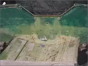

Dann wurde die Ober- und Unterschale getrennt
Hits:	1055
Größe:	26,8 KB
und der Spiegel enfernt sowie der gesamte Bereich innen abgeschliffen wo früher Schaum war.

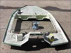

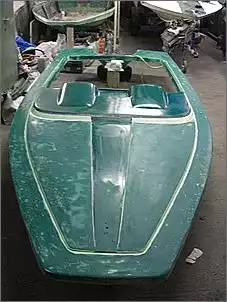

Nachdem die Unterschale von innen "sauber" war ging es der Oberschale an den Kragen.

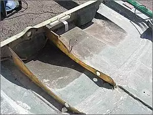

Die alten halbrunden Versteifungen unter Deck habe ich abgeschnitten und das Laminat wieder "gereinigt". Hierzu habe ich eine Flex mit einer Drahtscheibe genommen, da man mit einer Schleifscheibe den Dreck nur wieder ins Laminat einarbeitet.
Hits:	1001
Größe:	88,8 KB
Hits:	1024
Größe:	90,9 KB

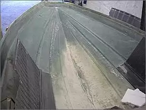

Dann ging es mit der Oberseite weiter. Da das Laminat im vorderen Bereich schon weich war ist das Gelcoat und die darüber aufgetragenen Lackschichten rissig geworden und mußte runter.
Hits:	1010
Größe:	86,0 KB
Hits:	975
Größe:	58,8 KB
Hits:	1005
Größe:	93,8 KB

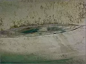

Hier nochmal ein Bild von dem Riss der im Kiel war
Hits:	987
Größe:	92,5 KB
und hier 2 Bilder vom gereinigte Laminat in der Unterschale.
Hits:	986
Größe:	81,3 KB
Hits:	969
Größe:	83,2 KB

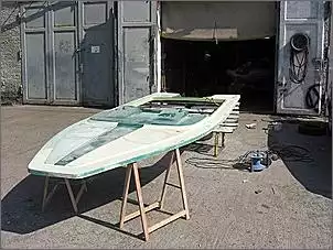

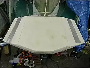

Dann kam die Zeit des laminierens..... und es klappte den Umständen ensprechend gut. Ich habe dort wo der nasse Schaum lag (Rumpf bis hoch zur 2. Gleitstufe), das Heck und den Bugbereich (hier jedoch weniger) mit 3 x 450´er Matte und 1 x 580´er Roving (nur mittig bis zur 1. Gleitstufe und vorn am Bug) laminiert. Dort wo die Stringer und Spanten einlaminiert werden sollen habe ich als letztes noch Abreisgewebe probiert, da ich kein Bock mehr auf schleifen hatte. Thema Abreisgewebe: ist ne feine Sache aber man kann sich auch fix ein paar Luftblasen zaubern wenn man nicht rechtzeitig das Material einschneidet. Es sei denn man hat nur gerade, glatte Flächen dann kann man da nichts falsch machen. Aber ich bin ja noch in der Übungsphase....
Hits:	1016
Größe:	91,2 KB

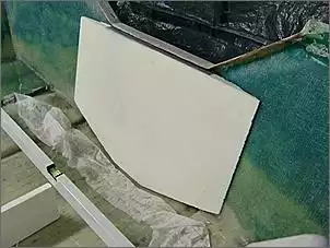

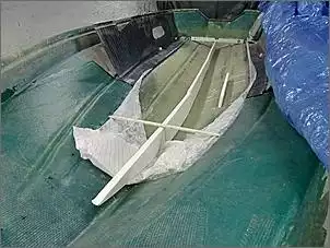

Wie auch auf dem oberen Bild zu sehen habe ich dann Muster vom Stringer und Spiegel aus Styrodur angefertigt.
Hits:	966
Größe:	81,3 KB

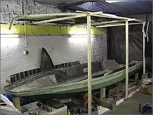

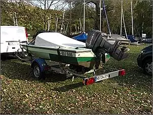

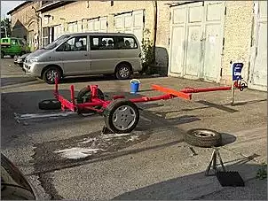

Danach verlies mich die Lust und ich legte estmal eine Pause ein. Diese nutzte ich um den Motor, der wie ne Biene läuft und z.Zt. das Beste am Boot ist zu machen. Ich habe das Öl gewechselt und den Impeller ersetzt. Einen passenden Powerlift hebe ich mir auch besorgt, da mir das manuelle hoch und runter auf den Sack ging. Weiterhin hab ich mir auch noch ne Teleflex Lenkung gekauft, da sich die Seilzug Lenkung zweimal abgewickelt hatte. Zum Glück bei langsamer Fahrt.
Auf der Suche nach einen Trailer habe ich einen QEK Variant HP500 Kasten (mit Stützen, Deichselverlängerung etc.) bei Ebay ersteigert und den komplett entrostet und mit neuer Farbe, Stützrad Winde.... versehen. Da mir die Stahlfelgen nicht sonderlich gefielen habe ich mir Lochkreisadapter vom Trabant besorgt und kann jetzt Alufelgen mit LK 4x100 fahren. Größer als 7x15 wird aber schwer. Die Entscheidung fällt wenn ich die Radkästen dran habe. Die Kielrollen und die Seitenauflagen kommen ran wenn ich die Unterschale fertig habe und dann alles ans Boot anpassen kann.
Hits:	987
Größe:	93,9 KB

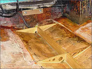

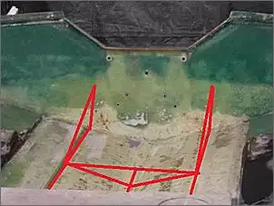

Ich möchte jetzt weitermachen und bin mir aber nicht ganz einig wie ich den Stringer gestalte.
Holz ist klar und dann will ich ihn in 3 - 4 Lagen 450´er Matte einlaminieren. Ist es sinnvoll den Stringer wie im Bild zu sehen (Styrodur-Stringer) bis nach vorne wo sich die 2. Gleitstufe am Bug trifft durchzuziehen damit der Boden bis vorn zur Spitze eine Auflage hat oder soll er dort wo der Bug ansteigt enden?
Hier nochmal das Bild:
Hits:	957
Größe:	91,2 KB
Die seitl. Stringer auf der 1. Gleitstufe würde ich nur bis dort ziehen wo er anfängt nach innen zusammen zu laufen. Sprich dort wo er im Bild steht ist ende.
Nächste Frage:

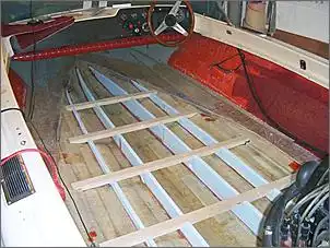

Ich möchte Spanten setzen, so ca. alle 50 cm. Wie sollen sie sein?
Ich würde sie so wie auf dem folgenden Bild zu sehen anfertigen (ohne die runden Löcher).
Hits:	954
Größe:	71,1 KB

das stück styrodur am spiegel kannst du so wie es ist weghauen..oder willst du dein motor loswerden?
und laut einem baumarktfritzen ist styrodur nur besschichtet wasserfest.danach,quasi unbeschichtet saugt es sich genauso voll wie der schaum der drin war.entweder stringer machen wie im beispiel.
oder ich habs so gemacht:
das ist ein teil eines hohlstringers aus 6mm multiplex.hab ich von vorne bis hinten mit 3-4 lagen 330er matte einlaminiert
Das Styrodur am Spiegel soll doch lediglich als Muster dienen

ich würde kein spanten einbauen.
drei stringer, wobei der in der mitte nicht ganz bis nach hinten geht und spiegelknie hoch zur motorwanne.
das ganze sauber laminiert, bringt genug stabilität in dein boot.

mmhh..
das sind mehr oder weniger nur die auflagen für den boden.der rumpf wird durch die längsprofileeigentlich schon genug verstärkt...das sind wirklich welten,das kannst du jetz nicht vergleichen so labbrig wie der boden ohne stringer ist.
durch die aufkimmung scheidet sich der rumpf (das V) ja in die welle ein,und wird nur an den gleitstufen stark beansprucht da diese ja waagerecht aufsetzen.und da kommen ja dann die stringer zum einsatz.
mit querfundamenten kann man sich sollbruchstellen einhandeln.ich hab bei mir nur die beiden hohlstringer eingesetzt,diese aber über die gesamte stringerbreite.da sind jetzt 3-4 lagen drauf,und das macht einen wahnsinnig stabielen eindruck..hatte auch den floh im ohr,etwa 5 querdinger reinzunehmen,oder einen balsakern oder ein anderes sandwich zu machen.aber ich wurde danke forum davon abgehalten..
auf welche gleitstufe willst du den boden setzen? und baust du wieder auf kurzschaft?
Bei den Sprüngen die du gelegentlich machst wäre mir 3 x 330´er Matte zu wenig, da du ja mit der 450´er Matte nur eine Stärke von 1mm pro Schicht erreichst, bist du ja unter 3mm Dicke (Laminat) der Stringer.
keine querspanten zu setzen...wenn du wirklich 5 längsprofile reinmachst
Ich habe aber nur 3 längsprofile da der Boden ja auf der 2. Gleitstufe aufliegt und da kein Stringer mehr hinpasst. Wie kommst du auf 5?
Ich hätte den Stringer auf der 1. Gleitstufe (Kantholz) höher gemacht damit er auf der Höhe der 2. Gleitstufe endet und man den Boden da drauf legen kann oder wie ist dein teuflicher Plan? Hat er auch gesagt warum Spanten nicht zweckmäßig sein sollen?
würde ich den boden wohl auch bis vorne hin schließen
Ja mein Boden war vorher bis vorne geschlossen und wird es auch wieder. Als Auflagepunkt vorn am Kiel will ein eine Holzauflage (Keil) aufkleben / laminieren wo der Boden dann aufliegt da die seitlichen Gleitstufen ca. 25 cm vor erreichen des Kieles auslaufen und man keine seitl. Auflage mehr hat.

Bis wo läuft dein Mittelstringer vorne?

lass den boden gerade auslaufen.
1. macht das weniger arbeit
2. bringt das kaum mehr stabilität
3. sollte dein bug schön leicht werden und
4. rollt dir dein ganzes gerödel nicht ständig vor die füße
der Sepp

um mal licht ins dunkle zu bringen..
ich hab gedacht dein boden liegt auf der 3. stufe auf,also quasi ganz oben.daher die annahme mit 5...aber wenn du sagst er ist auf der 2.,dann ist es so wie bei mir.
einen plan hatte ich nicht,so wie von dir beschrieben ist es normal:
den mittelstringer glaube 12,5cm,der beiden äusseren etw 6,5cm hoch.und dann den boden rauf.diese querlatten kannst du ja dann in die stringer einscheiden.oder lass sie weg,ich hab auch keine drin.
mein mittelstringer geht bis vorne durch,die beiden hohlstringer enden etwa 10 cm bevor der rumpf nach vorne hin ansteigt.
und ich hab etwa 3-4 lagen komplett rüber,und dann von beiden seiten an den rändern auch nochmal so 2...von links und von rechts.
verglichen mit dem schaum sollte das wohl halt..ich denke ich brech mir eher den rücken als das ich mir das laminat einreiße...meines ist auch extrem dünn...
Hi Sepp,
der Mittelstringer hat nach hinten ca. 25cm Luft damit ich noch nekleine Bilge zaubern kann. Die Stringer auf der 1. Gleitstufe sollen auch ab dort (25cm vor dem Spiegel) ins Knie übergehen die ich wegen der Wanne aber nur bis auf 20cm ansteigen lassen kann. Also 25 x 20 cm müssen reichen, vorher dünne Metallkniee eingeschraubt.
So dann so aussehen...
Hits:	848
Größe:	86,9 KB
Jan

obwohl bei der motorisierung keine knie nötig sind,wenn du die schnittstelle wanne/spiegel gut einlaminierst...

Haste recht, da bau ich mir ja ne Steigung ein. Also wie der alte Boden war geradeaus durch. Logisch. Danke. Aber den kleinen Keil (ich rede von ca. 10 x 10 cm) find ich nicht schlecht als Auflage am Kiel. Aber mal sehen ob ich das immernoch so sehe wenns soweit ist.
