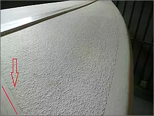

Ich finde den Verdacht gar nicht so abwegig. Schaut euch doch mal die Schnittkante an:
Hits:	426
Größe:	91,1 KB
Also kann die Oberfläche nur lackiert sein.
Hat da jemand Einwände?

Ihr könnt ja sagen was ihr wollt aber das ist Rauhfaser.........
Kratz mal ganz vorsichtig mit einem scharfen Spachtel an der gekennzeichneten Kante.
Gruß Holger
Anhang 286534
beim genauen hinsehen sieht es so aus als guckten da noch Holzsplitter heraus..ohje ohje..ich hoffe doch das wir uns alle täuschen

für mich sieht es auch nach Rauhfaser aus, außerdem ist auf dem allerersten Foto zu sehen, dass die Mitte des Decks keine Risse aufweist, da diese nicht nachlakiert scheint -oder?

Meine Rio 500 sah nach 25 Jahren ganz ähnlich aus.
Ich hab damals den kpl. Rumpf angeschliffen, Gelcoat gespritzt, geschliffen und poliert. Gelcoat hat die angenehme Eigenschaft Spritzspachtel Farbe und harte Beschichtung in einem zu sein. Das Boot sah nachher absolut neuwertig aus.
Vom Lackieren halte ich gar nichts, da Lack zu empfindlich ist und keineswegs haltbarer als Gelcoat, schon gar nicht das neue Umweltverträgliche Zeugs.
yello
Alt 27.05.2011, 20:10
Josl Josl ist offline
Registriert seit: 07.09.2010
Beiträge: 98
Boot: Bayliner 1952 CC
40 Danke in 36 Beiträgen
hallo yello...
wo bekomm ich ein gelcoat zum spritzen....
lg josl
Alt 27.05.2011, 23:24
yello yello ist offline
Registriert seit: 01.04.2008
Beiträge: 779
844 Danke in 361 Beiträgen
Hi josl,
Gelcoat zum Spritzen für normale Saugbecherlackierpistolen gibt es meines Wissens nicht. Man kann es zwar mit Styrol und Aceton verdünnen, aber es gibt trotzdem einen starken Orangeneffekt.
Deshalb verarbeite ich das übliche Gelcoat/Topcoat gleich als Spritzspachtel und spritze es mit der KSD-Tower Druckbecherpistole unverdünnt. Die Optik ist dann zwar wie Unterbodenschutz, aber man erreicht eine Schichtdicke von 1 - 1,5 mm und kann sich damit das Feinspachteln sparen. Es muß natürlich geschliffen werden, aber das geht sehr leicht, da Gelcoat/Topcoat bei klebfreier Aushärtung das Schleifpapier überhaupt nicht zusetzt und ein feines Schliffbild zeigt. Danach wird poliert.
yello
