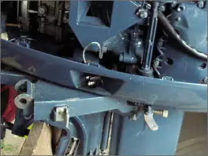

man kann sich das sonst auch einfach basteln. Das Bild ist schon "etwas" älter (da hatte man noch keine Megapixels in der Hosentasche), aber es ist genau der gleiche Motor (Fastwin, '71).

Ich hab´s so gemacht:
Gewindehülse
unterschiedlich lange Schrauben zur einstellung des Standgases
Federstecker 2 mm
Halterung Gaszug
2mm Bohrer
( den Pin mittig durchbohren )
Hab dafür extra den Motor aus dem Keller geschleppt. Vor ein paar Jahren viel mir das leichter. Nun ist der Motor oben; so kann ich noch einen Testlauf machen und mein letztes Schätzchen in diesem Zustand zum Verkauf anbieten. Meiner Frau zu Liebe : ´..... der steht doch nur rum.` Ja das ist wohl war- aber es ist gut zu wissen, das er da ist. Ein ca. 50 Jahre alter Motor der top aussieht und auf einen Schlag anspringt.
