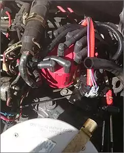

Ich habe letztes Jahr im September auf kontaktlose Zündung umgestellt. Habe gleich ein Kit komplett aus Amerika geholt. Der Verteiler ist ein Delco EST, der obendrein eine Schaltunterstützung gleich mitbringt. Das ESA-Modul konnte rausgeschmissen werden. Schau mal hier, da habe ich das Kit gekauft:
https://aaamarine.com/
Den Tipp dazu habe ich im Forum bekommen.
Ich hab's nicht selber eingebaut sondern vom Fachbetrieb erledigen lassen. Aber seitdem nie wieder irgendwelche Probleme mit dem Start meiner Maschine. Kommt sofort und läuft! Und das Umschalten klappt reibungslos. Das waren mir die über 500 Euro wert, die ich für die ganze Sendung inclusive Zoll und Umsatzsteuer hinblättern musste, plus noch die Kosten für den Einbau!
LG WernerKlicken Sie auf die Grafik für eine größere Ansicht
