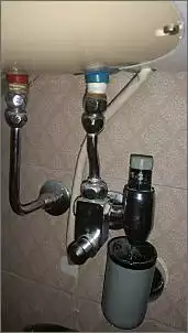

Mein Problem hat auch mit Wasser zu tun, allerdings nicht unterm Rumpf, sondern im Badezimmer
Ich lebe ja nun mit Familie seit ca. 5 jahren in einem geerbten Haus.
Ist immer genug zu tun, soll ja nicht langweilig werden.
Und da mir sonst die Zeit zu lang wird, hat sich zu allem überfluss nun auch noch das Sicherheitsventil am Wasserboiler verabschiedet
Der Boiler ist ein "Siemens SD8156"
6 Bar, 155l
Fab.Nr. S 04119
So stehts zumindest am Typenschild.
Mit diesen Angaben kann ich aber bei Tante Gurgel nix finden
Tja.... Das Sicherheitsventil tropft nicht mehr, es rinnt mittlerweile kontinuierlich, auch ohne dass der Boiler Heizt und auch wenn man alle 3 Heisswasserhähne öffnet. Also wohl Defekt
Nur.... Sicherheitsventile bzw Sicherheitsgruppen die ich im Netz finde sehen komplett anders aus????
Mit den Rohrmaßen (1/4, 1/2, 3/8, etc...) hab ichs auch nicht so

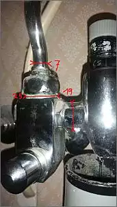

Jaja.... Die Zeichnung ist nicht Normgerecht beschriftet

Eigentlich bräuchte ich ja nur das Ventil ????
Kann mir da jemand helfen, Welches ich brauche???

Das ist eine stinknormale Sicherheitsarmatur für "Druckboiler".
Das eigentliche Sicherheitsventil ist dort angeflanscht. Man kann es leicht (natürlich drucklos) abschrauben und einen Reinigungsversuch durchführen.
Funktion: Wenn man den grauen Drehknopf betätigt wird der Ventileinsatz gegen den Federdruck angehoben und das Wasser läuft über den Überdruckauslass in den Syphon. Bei Deiner Sicherheitsarmatur ist das Sicherheitsventil bzw. die Dichtungen entweder verkalkt oder verschlissen.

Jo, wenn ich den "Drehknopf" betätige, fliesst mehr Wasser.
Praktisch alle Sicherheitsgruppen die ich im Netz finde haben den Abfluss zwischen Kalt und Warwasseranschluss.
Bei mir eben nicht.
Fachmann ist wohl eine gute Idee !!!

90° Bogen, Syphon unter Ausslass, fertich......

Hab das Teil nun ausgebaut, zerlegt, gereinigt.
Nun Tropft es "nur noch" statt permanent zu laufen.
Demnächst wird wohl ein neues Ventil fällig sein.
Den Abfluss kann ich nicht so einfach umsetzen, da das Stromkabel im Weg ist.
Beim Ausbau habe ich festgestellt, dass das Ventil mit einem 1/2" Aussengewinde und Kontermutter in die Sicherheitsgruppe geschraubt ist.
Würde SOWAS denn passen??

und zu dem oben genannten Sicherheitsventil noch einen 1/2 " Doppelnippel. http://www.amazon.de/Nippel-Doppelni...l+doppelnippel (PaidLink)
Du schriebst ja 1/2 Zoll Aussengewinde. Gibt es auch in jedem Baumarkt. Dichten mit Hanf, Fuscherband (Teflonband) oder Loctite Dichtschnur.
Bei der Montage wirst Du wahrscheinlich erst das Eckventil (also dort, wo auch das Rohr zum Wasserhahn angeschlossen ist) demontieren müssen, um das Sicherheitsventil einbauen zu können. Die Wand ein wenig aufstemen wäre natürlich auch noch eine Möglichkeit.
Das genannte Sicherheitsventil wird übrigens auch bei den Isotemp Bootsboilern eingesetzt. Dort habe ich bisher noch von keinen Ausfällen gehört.

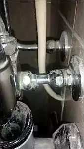

Edit: Wo ich jetzt Dein drittes Bild sehe, das könnte auch so passen, ohne das Eckventil abzubauen.
