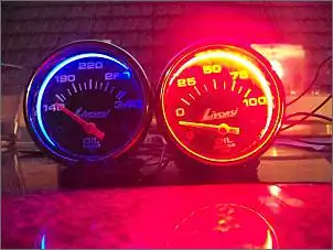

Alt 23.04.2015, 08:10
Glühlampe mit roter Kappe und blaue LED im Vergleich.

Hallo.
Ist doch bestens mit der blauen LED
