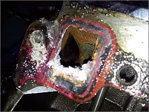

Benutzerbild von FRAMADI
FRAMADI FRAMADI ist offline
Registriert seit: 13.06.2003
Ort: Bottrop
Beiträge: 758
Boot: Baja 275
430 Danke in 218 Beiträgen
Nabend zusammen,
eine Aluspinne kannst du vergessen!!!
Ich wollte es damals auch nicht glauben.
Habe gedacht 3 Wochen Kroatien Salzwasser machen doch nichts,
ja pustekuchen, so sah die Brücke nach 3 Jahren aus
und der Motor wurde immer ausreichend gespült.
Hits:	133
Größe:	96,5 KB
Scheiße, habe gerade gesehen, das Foto ist gar nicht von der Aluspinne.
Ich habe aber diese noch, werde mal ein Foto machen, ihr werdet stauen.
Der Anschlußstutzen für das Thermostat ist an einer Stelle fast weggefressen.
Freundliche Grüße
Geändert von FRAMADI (14.10.2014 um 20:37 Uhr)
