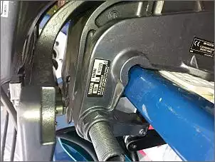

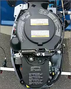

Hits:	260
Größe:	85,9 KB
ID:	549441Klicken Sie auf die Grafik für eine größere Ansicht
Hits:	246
Größe:	91,9 KB
ID:	549439 Klicken Sie auf die Grafik für eine größere Ansicht
Hits:	331
Größe:	104,4 KB

er sollte dann 8PS haben.
Kannst du den Vergaser mal von der Seite fotografieren.
Teilenummern Vergaser etc 5-6-8 PS kannst du hier vergleichen :
http://www.yamaha-motor.eu/de/servic...rts/index.aspx
Dein Motor ist gelistet

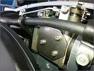

Der Vergaser für den 8er hat die Nummer 60R und meiner 60N. Denke dann wohl doch Vergaser und cdi wechseln. Und die Drosselung scheint auch schon weg zu sein. Da sollte nämlich eine Messingplatte mit Gravur 3,68 kw sein. Und eine Feder auf dem Gasgestänge. Klicken Sie auf die Grafik für eine größere Ansicht

die Messingplatte sieht du nur wenn du den Vergaser abbaust und die Drosselklappe sehen kannst .
Der ist aber in 5-10 Minuten ausgebaut ...
Im Online Teile Katalog kannst du nachsehen ob 6 udn 8 PS aus diesem Baujahr die gleiche Hauptdüse haben oder ob Du die ändern musst
Gruß Olli

Ich kann meinen Motor im Ersatzteilkatalog leider nicht finden. Bin wohl zu doof. Habe über die Seriennummer gesucht (1013120 siehe Bild) und er sagt mir immer falsche Eingabe
