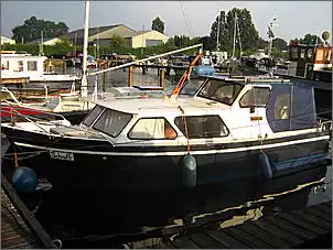

Habe mir im Oktober 2004 dieses Boot
Hits:	132
Größe:	107,7 KB
Bestevaer Bj. 1974, Länge 7,50 Meter, Breite 2.80 Meter gekauft.
Hits:	151
Größe:	92,4 KB

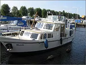

Zeitgleich mit dem Verkauf haben wir uns dann dieses Boot
Name:	url 2008 025.jpg
Hits:	129
Größe:	106,8 KB

Vrijbuiter Länge 9,50, Breite 3,50 Meter gekauft.
Bereut habe ich beides nicht.
