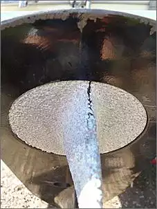

Ich nehme alles zurück. Behaupte aber auch nicht das Gegenteil. Mein Finnchen steht nach links, siehe Bild, so funktionierts.
Weiß der Geier warum

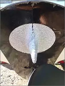

du musst dich nicht kirre machen lassen...
stell (denk ) dich hinter das Boot.....
in die Richtung, in die dein Boot zieht in diese Richtign drehst du auch die Finne....
da beim Volvo der befestigungspunkt nicht mittig ist (ich gehe davon aus, auch bei anderen, kommt die richtige Richtigung vom Betrachtungspunkt
Dieter,
Du hast recht - aber das ist genau der "Knackpunkt" - es gilt nur für die nicht mittig befestigten Anoden.
Sind sie mittig (Drehpunkt), gibt es Verwirrungen....

Hallo Leute, Hallo Frank,
alter Thread, aber wieder aktuell und hilfreich!
War am Wochenende mit frisch eingestellter Zündung unterwegs und das Ding geht nun wieder ab wie Schmidts Katze! Dank Fred 079!
70 km/h mit Staudruckgeber und GPS parallel gemessen!
Hatte aber auch schon länger das Phänomen, dass sich das Boot beim Gleiten leicht auf die linke Seite legte.
Über 60 km/h wurde nun die Lenkung nach rechts extrem Schwergängig, fast schon blockiert und nach links extrem leichtgängig.
Also heute Abend mal auf Fehlersuche und siehe da, meine Finne zeigt nach rechts! Würde alles erklären.
Hab sie jetzt mal wieder mittig gestellt und hoffe dass nun die Problemchen weg sind!
Vorher:

Nachher:
Hits:	74
Größe:	52,8 KB
